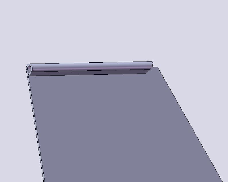

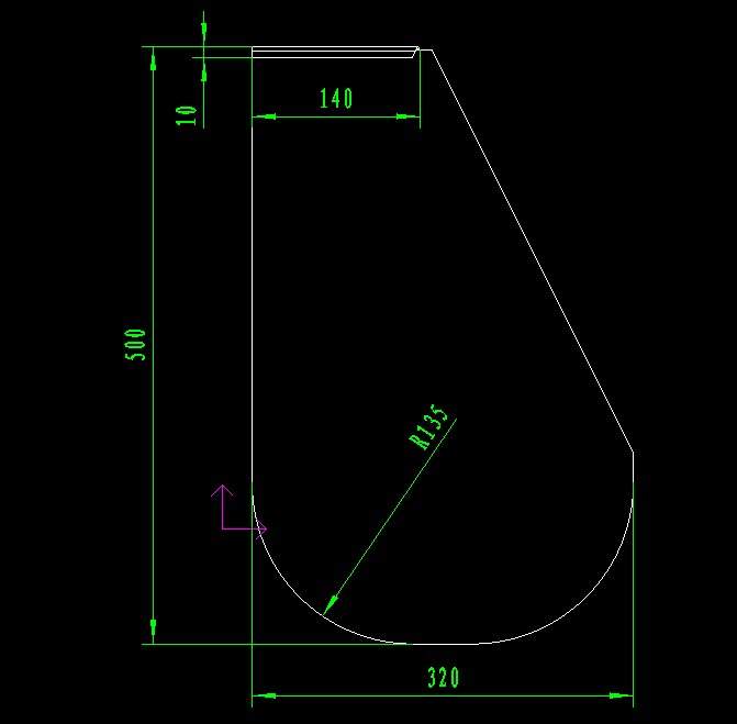

一直没研究钣金 这几天把我脑袋都弄大了 我发两张图片 高手帮忙看下 如何保证 图纸要求  我折弯怎么折 尺寸总是有误差  有心的朋友帮忙 做下 然后告诉下 折弯半径 还有那个 折弯系数 如何根据板厚设置   这个钣金件 板厚是1.5的

尺寸不够,视图不够,贴图贴全一点么

我就是那意思 你只要保证 总高 以及 折边的高度10 折弯样式 跟我图表示的一样就行~!! 不一定 非做的一样

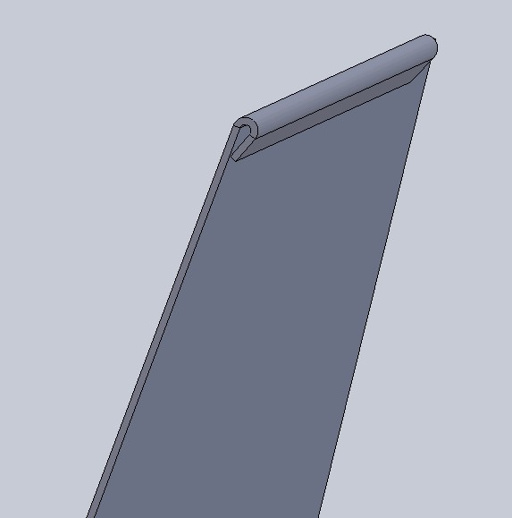

你用褶边工具可以达到这个样子。

发表于 2009-9-22 20:38:30 | 显示全部楼层 来自: 中国江西上饶
发表于 2009-9-22 22:35:21 | 显示全部楼层 来自: 中国江苏无锡
要冲个释放槽的吧 不然没法折
 楼主| 发表于 2009-9-23 08:09:49 | 显示全部楼层 来自: 中国山东烟台
呵呵 7楼 做的样子还算像 但是你的 尺寸符合 要求吗
