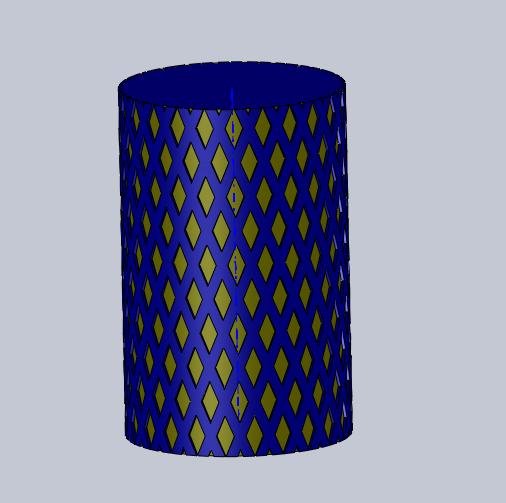

[求助] 谁能告诉我用SOLIDWORKS在圆柱上画一个编织网,该怎样画?
发表于 2009-9-22 14:29:34 | 显示全部楼层 |阅读模式 来自: 中国辽宁大连
发表于 2009-9-30 20:43:10 | 显示全部楼层 来自: 中国广东江门
用包覆试一下吧
发表于 2009-10-13 06:00:36 | 显示全部楼层 来自: 尼日利亚
2楼的大侠,能否弄一个实例 采用在圆柱上画一个编织网用SOLIDWORKS的包覆功能,谢谢!
发表于 2010-2-1 13:04:58 | 显示全部楼层 来自: 中国浙江温州
是啊,我也想学习下啊
发表于 2010-2-1 13:29:11 | 显示全部楼层 来自: 中国辽宁营口
你弄个贴图不是最省系统资源的吗
发表于 2010-2-1 19:52:41 | 显示全部楼层 来自: 中国河北唐山
发表于 2010-4-18 14:11:56 | 显示全部楼层 来自: 中国江苏苏州
估计也只能大致画一下,描述下样子吧。
发表于 2010-4-25 23:14:59 | 显示全部楼层 来自: 德国
其实看你什么需要了, 如果不是特别的需要 比较好的是在材质库里选择表面材质, 这样特征少 运算速度快, 渲染也没问题, 否则用阵列加布尔运算也可以比较慢
