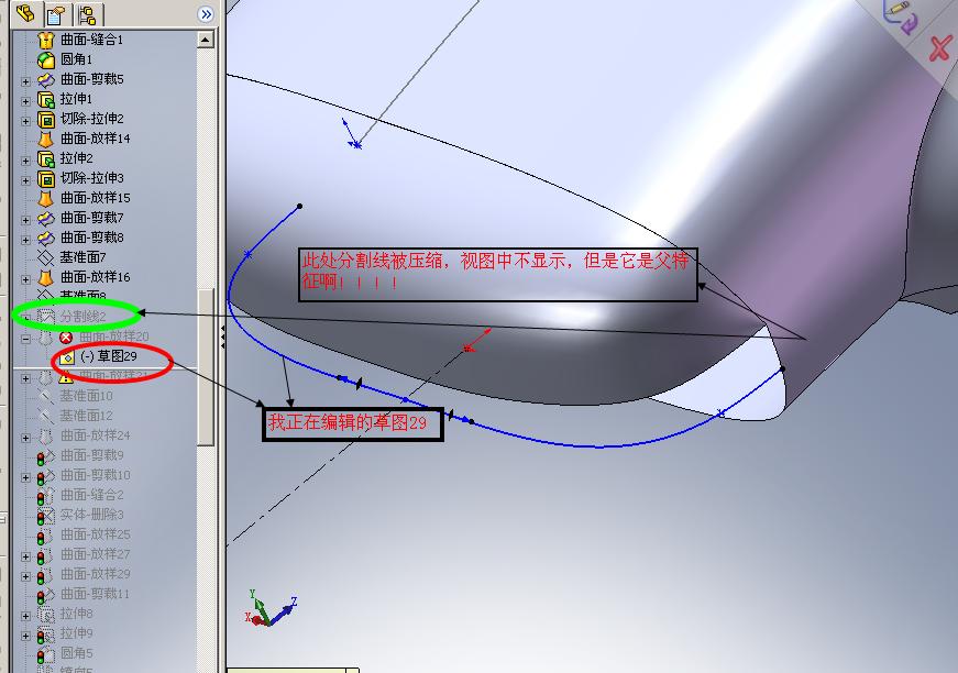

未命名.JPG 8 Q) K9 }6 i2 R& m% J: d
如标题所述,图示中的分割线并没有被压缩,可是,只要一编辑下面的草图,分割线就被压缩了,这是怎么回事,还望指教一二啊。。。
发表于 2009-9-22 14:51:25 | 显示全部楼层 来自: 中国上海
分割线特征中用到了草图29
发表于 2009-9-22 14:53:59 | 显示全部楼层 来自: 中国广东惠州
簡單說你那草圖的圖示表明那是個共用草圖,可能分割線有共用只要編輯共用草圖的特征暫時呈灰色.
 楼主| 发表于 2009-9-22 15:20:52 | 显示全部楼层 来自: 中国山东青岛
原帖由 w_hs1 于 2009-9-22 14:51 发表 http://www.3dportal.cn/discuz/images/common/back.gif
4 Z$ X% L  Z7 P! F3 Y7 i2 g2 X3 |, p分割线特征中用到了草图29
1 `( k( O8 s% q! M1 {6 d
谢谢不老叔,我可能修改的时候,逻辑修改乱了,父子特征都给弄混了。。
 楼主| 发表于 2009-9-22 15:22:50 | 显示全部楼层 来自: 中国山东青岛
原帖由 danilso 于 2009-9-22 14:53 发表 http://www.3dportal.cn/discuz/images/common/back.gif$ H# b! J9 v! M2 v) D: V2 x
- D) {+ f% ?' t  P
得到大师指点,很荣幸,我再仔细看看我的草图。
