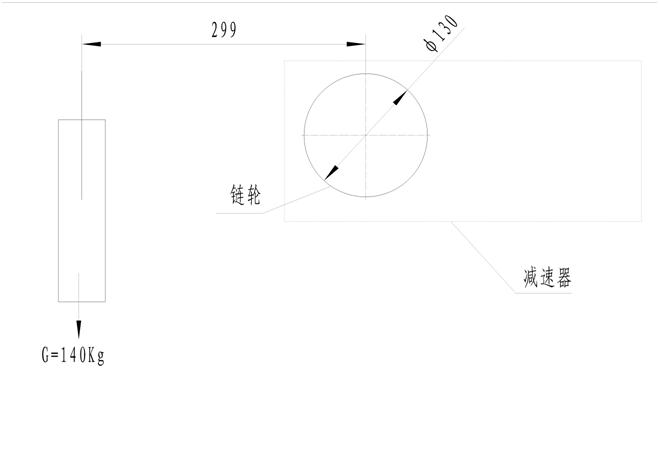

[已解决] 减速机输出力矩应该怎么计算
发表于 2009-9-22 14:56:23 | 显示全部楼层 |阅读模式 来自: 中国北京
如图,减速机输出轴驱动链轮运转,链轮驱动重物上下运动,重物重量140Kg,距离链轮中心229mm,链轮直径130mm,9 z$ y4 E7 Q7 U% |' Z
这时我需要知道减速机运动所需要的力矩,应该是$ V2 k+ C7 {/ _2 P+ Z% |
重物重量×229  还是    重物重量×65 啊
4 M# j% M9 G( q- T. z

链轮的力矩M=F*r  # B' B, Y, c5 r* C
与链轮半径有关,与距离229(299)没有关系。但拉力F与重物的质量和加速度有关。

可以谈谈为什么和半径有关,而不和距离有关呢??, G& h6 N7 D* o3 X
如果我做个假设,假设重物离链轮很远,那会是什么结果啊
发表于 2009-9-22 16:53:28 | 显示全部楼层 来自: 中国上海
距离远近不会影响拉力的大小。拉力的大小与加速度的大小有关。距离越远,力的大小会略微增加(要考虑链条长度增加,重量也会增加)。
; V2 p% p' J! T0 X% J比如你从井里提起一桶水,越往上提水桶离你越近了,你会感到越往上提越轻吗?

2#的回答是正确的,确实与距离无关,力矩就等于力乘以力臂。

只与链轮半径有关
