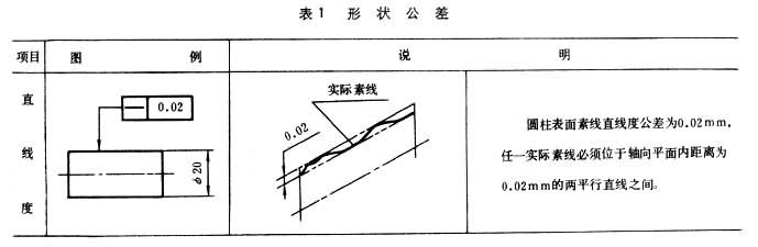

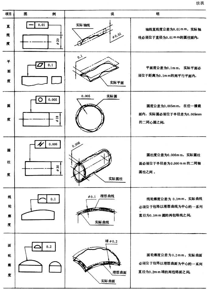

   形状公差  被测要素的实际形状对理想形状允许的变动量。形状公差包括6个项目,即直线度、平面度、圆度、圆柱度、线轮廓度和面轮廓度7 j) E) \- ^& o+ ~
6 E! M; K0 x4 ^表1[形状公差]为形状公差在图样上的标注实例及其含义。- S' @. R1 O( W" K- R# l" [/ p
2 {& b. }9 J$ i( Q

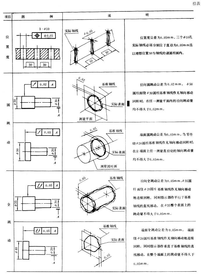

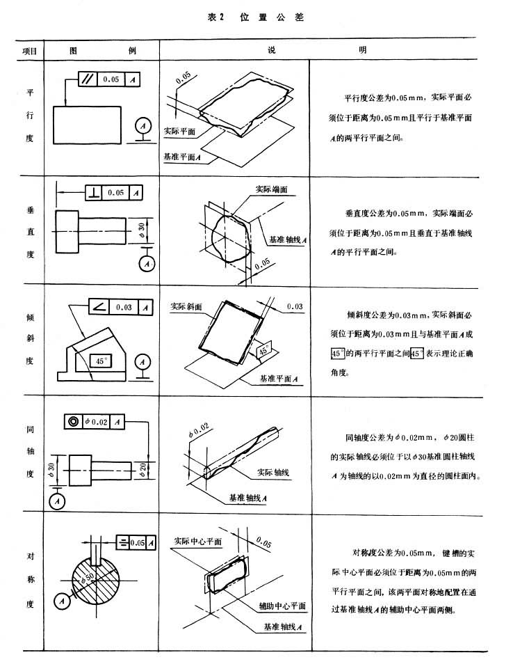

[url=]位置公差[/url]  被测要素的实际位置对基准在一定方向或位置上的允许的变动量。位置公差有8个项目,即平行度、垂直度、倾斜度、同轴度、对称度、位置度、圆跳动和全跳动。
. `  z! A) z. |  ?1 v) f: F7 T: M4 V" }+ H  g+ X1 j3 i" D
表2 [url=][位置公[/url]差]为位置公差在图样上的标注实例及其含义。

谢谢!知道了!位置度不一定要有基准,但是没有基准的时候要有理论尺寸。

尺寸也分定形尺寸和定位尺寸,位置度公差是指被测要素相对于理论位置的偏差,理论位置是用理论尺寸来确定的,这种理论尺寸就是定位尺寸(确定被测要素的位置),而用作确定被测要素位置的要素,就是位置度公差的基准,不管你标与不标,它都是确定的和存在的。

可以不标,看看包容原则和最大实体原则就能知道了,又比如环形均布孔的位置度,其理论尺寸为环形的直径和角度,就不需要再给基准。但我理解的是不标不等于没有。
