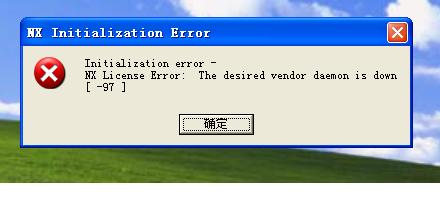

突然UG4.0打不开了求高手帮下忙
发表于 2009-9-22 16:48:22 | 显示全部楼层 来自: 中国江苏南京
许可程序没有启动好。1 i9 `7 u4 K( P
% b: o, ^- k; L4 k4 ~, i你stop一下,然后start,然后reread,等到提示成功就okay了。

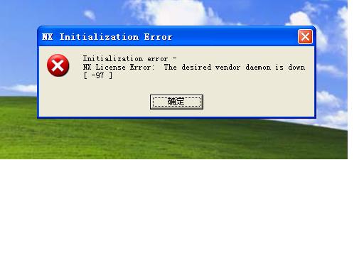

我重新安装了一次还是这样的。不行啊。
 楼主| 发表于 2009-9-29 13:19:34 | 显示全部楼层 来自: 中国浙江温州
怎么没有高手或老大帮下忙啊。我重新安装了好几次也不行啊。我里面有个UG6.0的都能打开。UG4的安装程序是没有问题的我以前一直用他编程。

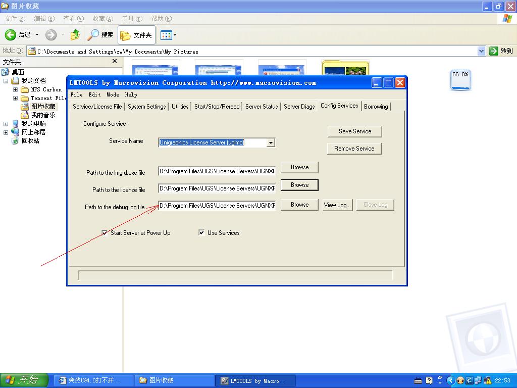

这与你安装6.0有关系,你需要安装2个ug服务器程序。5 {* x6 e# P- @( \$ b, p+ l. @
因为ug4.0是27000@的服务器,而ug6.0是28000@的服务器。
$ _8 Z, ?- z  g" Q* z) v你自己看一下就知道了。
 楼主| 发表于 2009-9-29 14:59:21 | 显示全部楼层 来自: 中国浙江温州
服务器肯定是两个啊。 我现在不行的是家里的那台电脑。公司里面的这台就没有什么问题。同样的安装了4.0和6.0的。

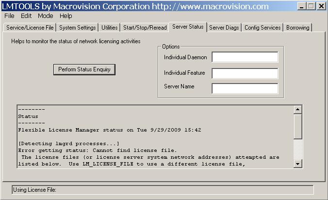

发表于 2009-9-29 15:44:28 | 显示全部楼层 来自: 中国上海
你是否可以来个和我一样的截图,看一下。

发表于 2009-9-29 22:30:40 | 显示全部楼层 来自: 中国浙江金华
许可证的问题。

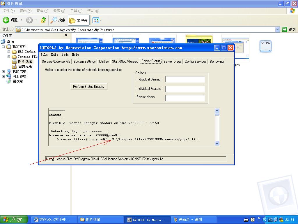

我的也是,装了几遍还是不行。1 {, ^# H5 X/ R
我装了UG6.0和UG4.0 UG4.0装在D盘   UG6.0在F盘
  g0 v' x  P0 C 3.JPG $ ]  U3 }, n8 Y* A
* D( }0 d& ?. d0 P4 h不知为什UG4.0确是F盘UG6.0的许可,不知如何解决。

回复 15# yzw01 的帖子
有的电脑要删除UGII里面的psapi文件才可以打开 ,你去试试看3 J4 V  f0 o) c: Y+ z! [
