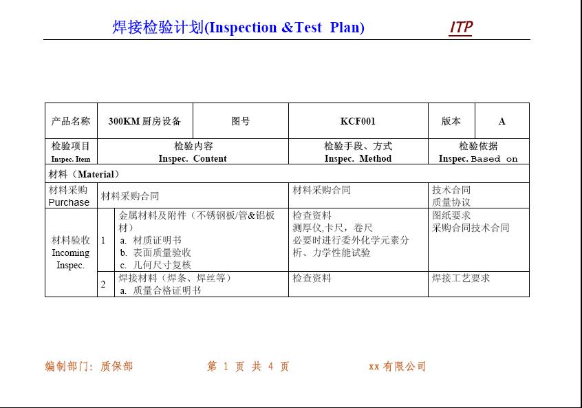

[原创] 焊接检验计划(300KM动车厨房设备)-PDF 4页
发表于 2009-9-22 16:01:58 | 显示全部楼层 |阅读模式 来自: 中国江苏南京
焊接检验计划$ q& |: m/ c3 H! Z. I
产品:300KM动车厨房设备7 j1 z. W- X( M: Q  N1 x7 X
焊接方式:不锈钢氩弧焊接! m3 g  L" c; `, r! F5 V2 Q( g
依据标准:EN15085
. I+ k; v& i% [5 YPDF档: n0 i  G8 O' {7 Q: |- s$ z. U1 R) T
共 4页
焊接检验计划(300KM动车厨房设备)_.rar
90.63 KB, 阅读权限: 20, 下载次数: 22
