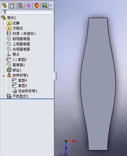

钣金,谁能帮我展开?从里面的划线地方做切口。谢谢各位大哥了。
3 C9 V$ Z) I- F3 F0 Q展开后帮我传上,我是08版本的。

 楼主| 发表于 2009-9-22 18:22:26 | 显示全部楼层 来自: 中国河南郑州
看似简单,却很难展开。

发表于 2009-9-22 22:10:31 | 显示全部楼层 来自: 中国江苏泰州
画草图的时候别画成封闭的然后放样就可以展开了

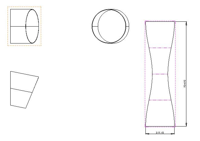

发表于 2009-9-23 16:03:02 | 显示全部楼层 来自: 中国江苏南京
看看对吗 附件里面是 图
发表于 2009-9-24 09:56:42 | 显示全部楼层 来自: 中国山东淄博
用钣金展开即可

发表于 2009-9-24 11:04:35 | 显示全部楼层 来自: 中国江苏南京
7楼的朋友,我觉得你那个展开的方式   不利于下料
