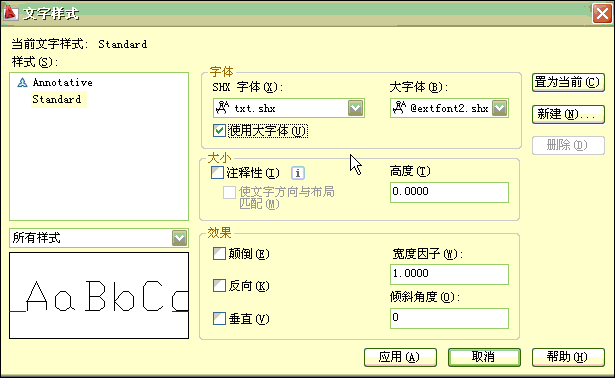

如图: 2.jpg $ o. v8 x# o( K! a3 Q
7 c; E" _. C+ T9 N2 N: i& T- h6 }3 G
文字样式的字体中没有中文字体,请教原因) E0 T1 a0 ]2 A/ h+ R$ a& e% _, P9 Z2 k

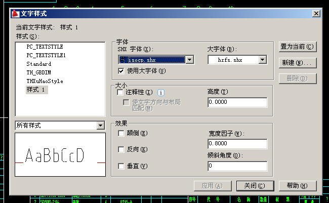

把“使用大字体”前的勾去掉就可以使用中文字体了。
