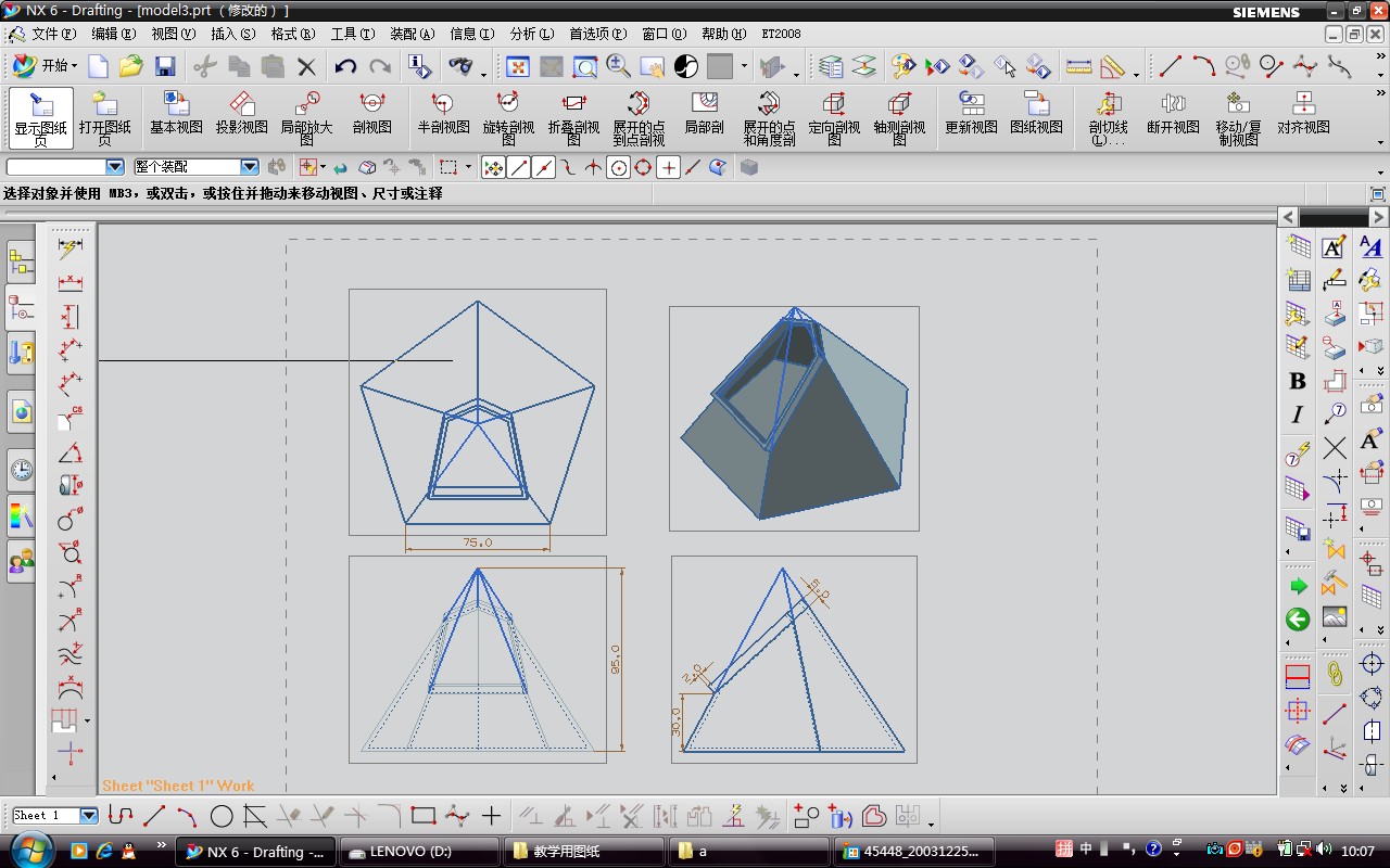

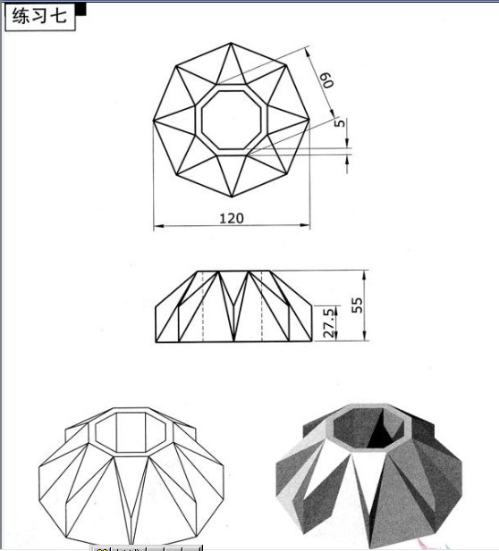

今天碰到一个三维图,构思好久还没想到什么画,下面是图,感觉不难,可就是不知道什么构思,麻烦高手指点一二~呵呵

发表于 2009-9-22 20:32:01 | 显示全部楼层 来自: 中国山东济南
这个不难吧,连好线直接用拉伸修剪功能就能完成,先做两个不同高度的8变形曲线(注意错开22.5度),然后用草图从底面拉伸三棱柱,在切去上半部分,旋转复制;用三棱柱底面两边与底部八边形一边拉伸三棱柱,再用顶面八边形一点与对应的底部八边形一边做一面修剪这个三棱柱,剩下的就容易了。

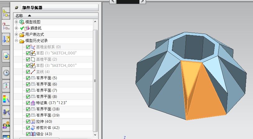

发表于 2009-9-22 21:20:42 | 显示全部楼层 来自: 中国北京
我也来一个:$ q, W+ R1 ~9 i' k& J( ^& p- D
步骤1:分别做上下面线框,上下面线框相对高度55% N8 n6 a0 f* ]7 l( z, `% Z
       2:做底面线框线一个角顶点并平行于Z轴的线段长27.5
: g7 X: _5 O: x8 z" t' o- K3 J& q       3:做侧面的对应的三角形线框,如下图所示# O! S/ U' W+ X  ~
       4:用“有界平面”命令做三角形的面,; T" ]& M% \, I7 ?0 d! X  ~
beyond2009 + 5 应助

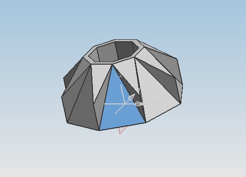

发表于 2009-9-22 23:00:00 | 显示全部楼层 来自: 中国北京
试做一下8 z- s0 l/ b# x1 |* S

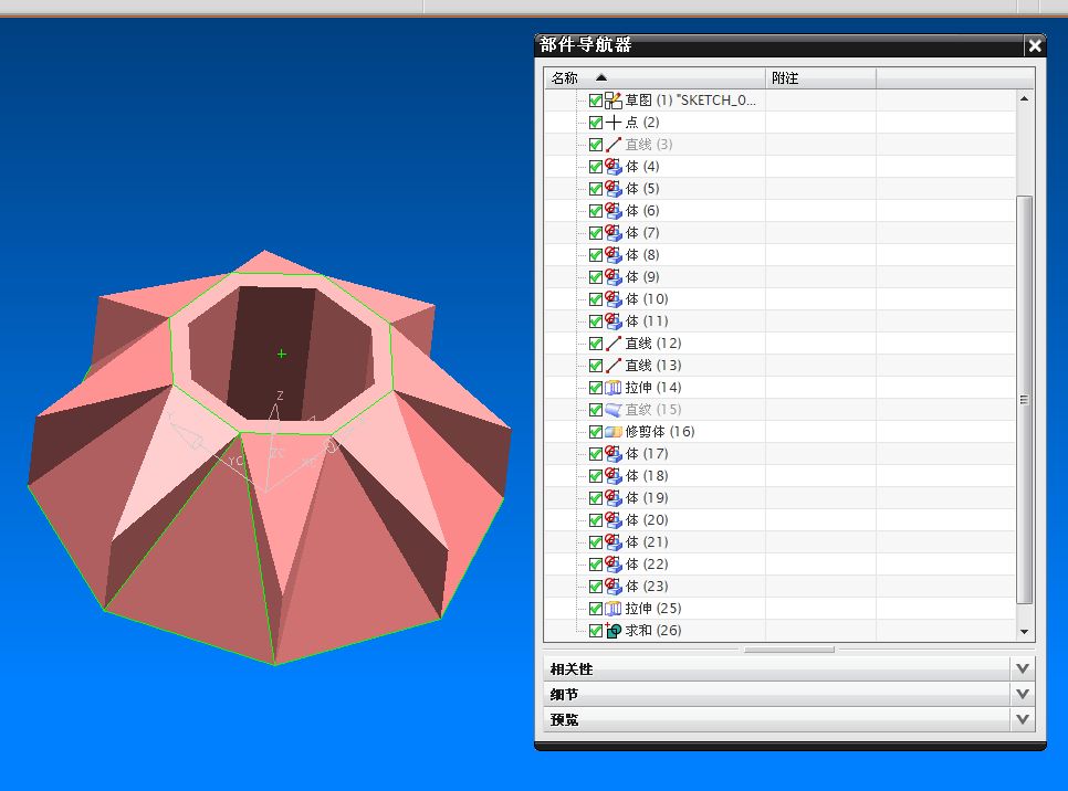

发表于 2009-9-22 23:32:29 | 显示全部楼层 来自: 中国浙江杭州
回复 4# xcrxxc 的帖子
我也有这个图呀!但我不知道如何画出来。我还是不知道啥画?能传个教程吗?4 f% p* X8 {# `8 `
终于做出来了。

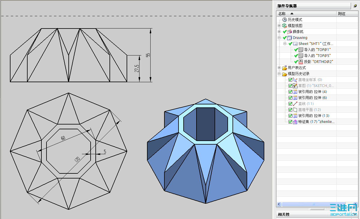

 楼主| 发表于 2009-9-24 11:35:42 | 显示全部楼层 来自: 中国广东佛山
什么没想到用有界平面来做,呵呵~这里是个学习的好地方啊,一个关键的提醒问题就解决了
