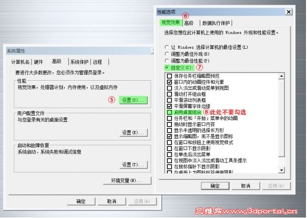

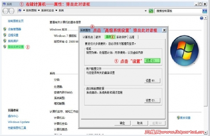

1.jpg 2.jpg win7下解决mastercam9.1画线重影问题,许多同仁一直头痛这件事,也不知大家都解决的怎样了或有更好的办法拿出来大家一起讨论下,共同交流。, r- N' n% C2 E+ `
我的方法是(见图),但一直没解决自动抓点问题。——今天浏览帖子时又看到有兄弟问这个事,我就索性发了这个帖子。希望能帮助到需要的人。

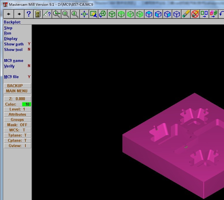

我来贴图 win7 家庭版
只是在实体情况下 运算刀路会慢点 曲面就不会了

" _* c: P, C6 ]5 X0 q+ ?/ O在win7下解决mastercam9.1画线重影问题,许多同仁一直头痛这件事,也不知大家都解决的怎样了或有更好的办法 ...
4 z7 @, y) }$ N, D2 F, z真的有帮助,谢谢了。
