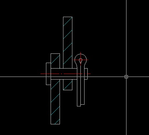

[已答复] 如图,销轴为什么会被剪断?
发表于 2009-9-22 21:20:55 | 显示全部楼层 |阅读模式 来自: 中国辽宁沈阳
如果上下拉两个板,销轴为什么会被剪断?

发表于 2009-9-22 21:41:36 | 显示全部楼层 来自: 中国湖北武汉
需考虑板厚和销钉材料,上下拉,存在剪切应力肯定会剪短了
发表于 2009-9-22 21:42:13 | 显示全部楼层 来自: 中国湖北武汉
工程力学里有讲解
发表于 2009-9-22 21:50:22 | 显示全部楼层 来自: 中国河北廊坊
上下拉两个板,会产生剪切力,拉力超过销轴的剪切应力,就会被剪断.
发表于 2009-9-22 21:53:51 | 显示全部楼层 来自: 中国江苏苏州
这需要计算才能得出结论的,如果计算没问题,那么使用的材料是否正确或被以次充好了。这个计算是比较简单的,可以看看材料力学方面的书。
发表于 2009-9-22 22:26:21 | 显示全部楼层 来自: 中国辽宁沈阳
因图中没有尺寸标注,所以,无法确认两块板之间的间隔有多大。但按图中类比测算,其间隔距离已经接近销轴头部的厚度,相对所谓“剪切”来说,这有点太大了。
/ N; x: i4 J- A0 e0 e5 w由此,若实际情况确已断损,依图片进行受力模拟分析,得出的结论,似乎是因局部弯曲,导致最终的失效形式为力学意义上的“拉断”,而不是所谓的“剪断”。' l0 r: C3 k9 H/ u. |* }5 Y
如果,上述分析成立,那么,若将上面提到的两块板的间隔减到足够小的话,用同样大小的拉力作用于两板,销轴将完好无损。
发表于 2009-9-22 22:37:36 | 显示全部楼层 来自: 中国浙江杭州
同意六楼的说法,若实际工件按图安装,应该是被拉断的!

发表于 2009-9-23 17:59:12 | 显示全部楼层 来自: 中国北京
当材料的许用应力大于或等于材料的剪切应力时造成的。也可能是轴销的本身有裂纹。

发表于 2009-9-23 18:25:54 | 显示全部楼层 来自: 中国北京
有可能是销轴设计直径偏小,受力后,圆形截面的剪应力超过了许用剪应力值,造成连接失效的。
发表于 2009-9-23 19:39:27 | 显示全部楼层 来自: 中国湖南长沙
若板厚大于销轴直径,则为拉断,若小于则剪断

如果直接回答就是:只要有足够大的负载,销轴就会被剪断。

回复 16# dyx 的帖子
请楼主将具体尺寸和力都交代明白,别人才知道是什么原因
发表于 2009-9-24 15:37:21 | 显示全部楼层 来自: 中国北京
关键楼主要说明断在哪里
发表于 2009-9-24 16:12:49 | 显示全部楼层 来自: 中国北京
当超过销轴的剪切强度时,当然会剪断啊
发表于 2009-9-24 18:34:13 | 显示全部楼层 来自: 中国安徽合肥
发一张故障件的图片,明确板的受力状况。是一开始就断,还是经过一定的循环才断的?

发表于 2009-9-24 21:08:18 | 显示全部楼层 来自: 中国江苏常州
你的这个情况是个悬臂梁
; W/ a. M+ ~. N9 ?这个应力状态时弯曲和剪切合力: T: |- P: X6 @& h3 H5 C" T. W
需要一并验证。
发表于 2009-9-24 21:15:11 | 显示全部楼层 来自: 中国内蒙古
应该是6楼的那兄弟说的那样." i  A$ u1 ]  W5 \$ ^' W
是拉断的.销的强度不够
