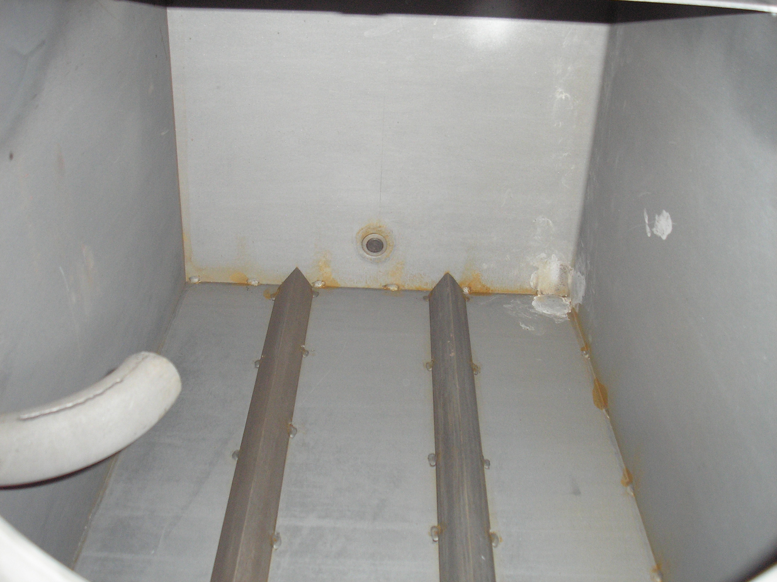

油箱内部是涂的银粉漆吗

油箱内部肯定不能涂银粉漆的,楼主在哪里拍照啊,好象制造太粗糙
 楼主| 发表于 2009-9-23 07:39:42 | 显示全部楼层 来自: 中国江苏徐州
这到底涂的是啥哪,谁能说明?
发表于 2009-9-23 08:02:57 | 显示全部楼层 来自: 中国北京
那两根角铁是干嘛用的,难道是底部加强用的啊?还是别的用
发表于 2009-9-23 08:11:03 | 显示全部楼层 来自: LAN
可能是底漆,含铝粉的那种
发表于 2009-9-23 09:01:08 | 显示全部楼层 来自: 中国河南安阳
看图片好像是镀锌
发表于 2009-9-23 11:06:44 | 显示全部楼层 来自: 美国
喷铝,防锈的一种工艺
发表于 2009-9-23 11:50:06 | 显示全部楼层 来自: 中国黑龙江双鸭山
什么油 箱 里面空空的?起码里面分隔成吧.
发表于 2009-9-23 13:22:51 | 显示全部楼层 来自: 中国江苏苏州
同意一楼说法。漆涂在油箱里可能会出现与油反生化学反应或脱落的情况,容易造成油液污染。
发表于 2009-9-23 15:55:22 | 显示全部楼层 来自: 中国江苏南通
山寨油箱啊,,,这样做的还生锈了........
发表于 2009-9-23 22:21:41 | 显示全部楼层 来自: 中国山西太原
我感觉绝对不是铝粉
发表于 2009-9-28 12:06:49 | 显示全部楼层 来自: 中国河南新乡
不锈钢的吧
发表于 2009-9-28 13:46:48 | 显示全部楼层 来自: 中国浙江宁波
油箱的底面会用点焊,太野鸡的做法啦。会漏的
发表于 2009-9-28 14:41:12 | 显示全部楼层 来自: 中国北京
好象是喷砂处理过的吧?后来生锈了,又焊了角钢加强?
发表于 2009-9-28 15:25:41 | 显示全部楼层 来自: 中国贵州贵阳
我看也像是喷砂处理的,我单位用过喷砂处理过的零件,表面就像是图片的样子。
发表于 2009-9-28 16:47:34 | 显示全部楼层 来自: 中国北京
就是喷砂处理过的!
发表于 2009-9-29 12:05:58 | 显示全部楼层 来自: 中国北京
太粗糙了。我们公司是喷砂后,涂防锈底漆。最后喷一层红色的防腐蚀油漆。

回复 5# dadu 的帖子
这个我见过,德国原装的液压站,邮箱里面有角铁,似乎是加强!
6 ~2 A. z$ y; F2 _# {不过里面的隔板也是直接放在角铁上的,可以拿开!
