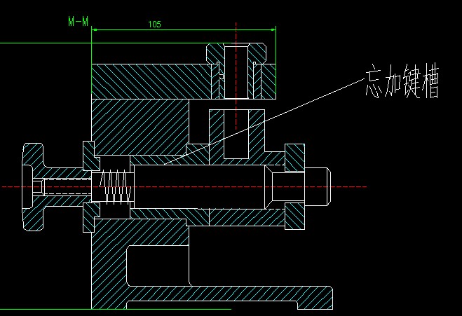

现在无法拧紧了 定心轴跟着螺母转 怎么搞呢 轴已经热处理过了

' [/ ^4 E* a+ S2 ]" y1.  轴的硬度在HRC42以下时,在轴径上用硬质合金钻头钻一个过圆心的的径向通孔,在配合套上开一个与前者配合的贯通槽.装配时并紧配合一个轴销在轴上并与  配合套导向,
8 i! m: |. f( e; s2.  轴的硬度在HRC42以上时,可以磨出一个键槽
% N+ M7 A+ C( v; R    此外重新制造轴.
/ g$ w' l0 n! S4 t: f1 P, a( j, C9 z, u0 u4 T9 b. X4 G
楼主应该告诉大家轴的目前硬度,便于分析.

图纸画的不确,LZ轴右边的压板是开口垫圈。本夹具的特点就是装夹要方便快捷,楼主对不对?

你的夹具好像只有7楼看懂了,其方案一是可行的。不过我又担心你的定心套与夹具体配合不紧,又跟转哦。当然可以采用厌养胶,但不太可靠。这套先改了用,赶紧重做一套吧。' S6 T" T* d% `/ C4 a# V

1  螺母上应加紧定螺钉固定,顶住螺母外圆。这里不仅是防止螺母旋转问题,还得克服螺杆产生的轴向力,用键槽也不能阻挡轴向力。$ P/ R8 I# X: G! b
2  所指处不能加键槽,加上键槽螺杆与螺母更是一起转了。
1 ]6 {! d$ N' G  x2 K9 I- [6 b5 F3  图画得太不规范了,螺母、螺杆没画螺纹,右端槽内的挡圈应是两半的,不然如何装进去?

仔细看了一下,你这夹具设计的玄,定心轴同时要移动夹紧,绝对不可靠。建议:定心轴变小,轴颈跟开口垫圈处一致,只起到夹紧作用,变成夹紧轴;定心套改动,增加工件定心外圆,起定位作用,与夹具体不能相对转动(加键等);定位套与夹紧轴仍可考虑导向防转移动。

结构没问题,可以用线切割加工补上键槽.

硬度高而想做出键槽的话,可以考虑用电脉冲打。
