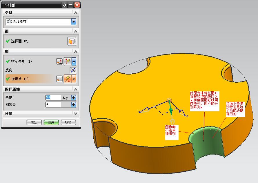

发表于 2009-9-23 00:18:41 | 显示全部楼层 |阅读模式 来自: 中国浙江杭州
边倒圆的特征不能阵列吗?
发表于 2009-9-23 02:01:14 | 显示全部楼层 来自: 中国重庆
不能,可以试下特征成组这样看看行不行

对于不是单独特征的面的阵列,可以尝试实例特征中的阵列面,不过单独的倒圆角面还是不给做,必须和另一面组合才可以

 楼主| 发表于 2009-9-24 00:30:20 | 显示全部楼层 来自: 中国浙江杭州
回复 4# WHC44 的帖子
我还是不懂,你的意思 是说先画一个有缺口的圆后拉伸,再倒圆角。然后再一起选择后阵列。我这样做了,但还是不能阵列。
发表于 2009-9-24 20:01:47 | 显示全部楼层 来自: 中国河北沧州
回复 5# amwpl 的帖子
在做“特征阵列"的时候一定要确定特征在阵列后能够被附着在体上。但有的特征(比如倒角)在阵列后不一定能找到附着位置,这时你可以和它的一个附着面一起阵列,就像WHC44 说的那样。

发表于 2009-9-24 20:33:24 | 显示全部楼层 来自: 中国浙江宁波
一定要特征成组后才能
