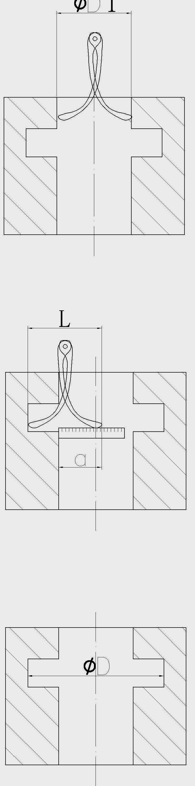

如何用内卡钳测孔内沟槽直径?还有别的测量工具吗?

发表于 2009-9-23 08:39:44 | 显示全部楼层 来自: 中国上海
有经验的人用内卡钳测量内槽的尺寸还是较准的。, B$ |$ A. ^( z1 M0 W. B
1。如果批量少可以用内卡钳测,方法是张开内卡的两爪,分别接触内孔槽尽可能大的槽壁,缓慢移动钳爪,找到最大方向,移出卡钳,用卡尺比对就可以得到尺寸。# l2 U7 f- v2 v0 V: n
2。批量较大时,可以在卡尺(一般300)的内测爪外侧焊接两个小测量杆(铜焊变形小),修整后标明两测量杆的最小尺寸(设为A),测量内槽时卡尺读的数为B,则槽的直径为A+B。

发表于 2009-9-23 09:07:06 | 显示全部楼层 来自: 中国上海
内卡钳有v型和x型,对较容易取出比较的用v型,取出后精度要求低的用钢板尺测量,精度要求高的用千分尺测量.若槽深就用x型,卡尺一端卡在槽中,用千分尺或钢板尺测另一端.无论用什么卡钳,关键是手感要好不能忽松忽紧要多练.其次卡钳的松紧要合适,特别是x型两端的尺寸要常检查并修正.再有测量方法要正确.

内孔里的沟槽如何测啊?

" C: j0 q1 s9 U  U/ L1。如果批量少可以用内卡钳测,方法是张开内卡的两爪,分别接触内孔槽尽可能大的槽壁,缓慢移动钳爪,找到最大方向,移出卡钳,用卡尺比对就可以得到尺寸。* R2 X/ r$ j0 p# o' S& {1 N+ T8 T% @
2。批量 ...
6 L4 M4 I% j5 \$ d3 T5 }" F
移出过程卡钳的角度容易发生变化啊。。
发表于 2009-9-23 19:02:11 | 显示全部楼层 来自: 中国北京
平常工作中一般用内径千分尺。
4 A0 \! A8 C$ I  S# u" }如果用内卡钳,精度稍差一些,具体做法如下:
$ L  K4 T7 v3 q/ h2 N如图分三个步骤:
2 w% [/ @" W- c7 T1 a最后得出内槽直径为:/ \+ J& H8 S3 ?2 @& ^
D=D1+2*(L-a)6 y: B" M4 u$ _! c" g. C7 W3 ~: c
附:CAD详图(压缩包格式)
# i+ \1 f9 ^) ~2 _8 E 孔内沟槽测量图.dwg.rar (22.01 KB, 下载次数: 7)
天际孤帆 + 2 鼓励交流
