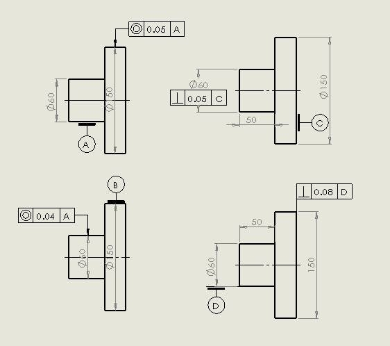

同样的两个元素,互换基准、被测角色后,竟然出现两个不同的公差,请问这合理吗?$ r' [# @" _2 w. Q2 ^6 w
见图,同样是标同轴度公差,当以小直径圆柱为基准,大直径圆柱为被测,公差等级为8级,按150mm,找公差是0.05,而如果以大直径圆柱为基准,小直径圆柱为被测,同样公差等级为8,但以60mm去标公差,得出的公差允许是0.04,但如果实际生产的产品,,两个圆柱的轴线差为0.045时,则按照第一个标法,就是合格,按照第二个标法,就是不合格,同样的公差等级,竟然会得出两个不同的结论,这是不是有点问题啊?
( @* n3 e: D- p& T* |( {1 N) ]# F! y类似的问题在垂直度标注上也存在,同样的公差精度要求,以短的元素作为基准比以长的为基准,要求的精度实际要高.可问题是都是这两个元素,只是互换了一下角色而已,为什么差这么大?. k: `3 V3 S) l1 m! l4 x1 _
那位大师知道?3 R/ U5 H8 P+ J- G* c. }- P- {* }: r

楼主是不是把尺寸公差与形位公差混一起了哦。不管以哪一端为基准都能保证相同的公差的,形位公差并不会影响到两个外圆直径公差

是不是在GB/T 1184-1996《形状和位置公差未注公差值》的附录B中给出的形位公差等级查的公差?这只能说明这些“公差等级”是有问题的,仅供参考。(相应的国际标准中就没有附录B的内容)

这里标的全部都是形位公差,没有尺寸公差。按照机械设计,形位公差根据被测元素的尺寸数据,对照形位公差等级表得出来的。/ e& Q. t8 y( U7 W5 d$ l  y0 p, I

这不矛盾,被测量要素的形位公差值与被测量要素的的主参数有关。
& Q/ X* T. Q1 |! h$ k) ^以上面右边的垂直度为例:* r0 b( R! t. T: U/ P
当以大面为基准,测量小面的垂直误差时,数值会比较小。; _  o; E, d. Y% t
同一工件,当以小面为基准,测量大面的垂直误差时,数值会比较大。放大的比例与主参数尺寸成正比。

两个圆柱的轴线差为0.045怎么检测出来的?如果你按小端为基准检测出来是0.045的话 合格,大端为基准检测出来的话 就不合格
