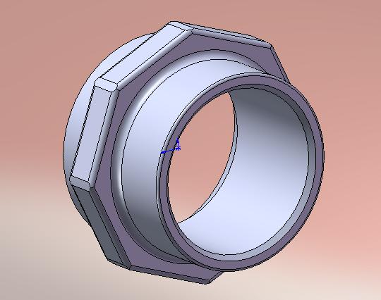

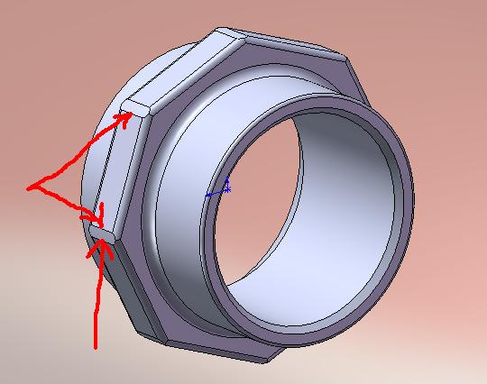

如图箭头所示该如何倒角,请指教,谢谢!# z4 f) ]5 \* m" X2 X4 {

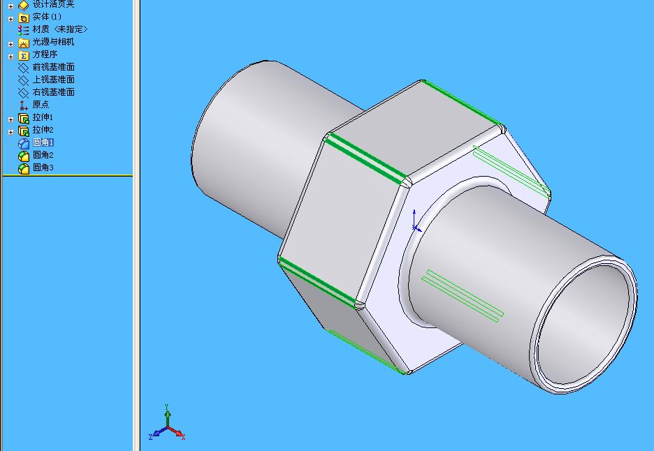

发表于 2009-9-23 10:34:53 | 显示全部楼层 来自: 中国天津
应该先做这个倒角,再其余的倒角.- {4 Q, X, |1 J# x0 ~8 e1 j
0 ?* f# j' [5 S9 T, a  C) }6 o 11.jpg 7 ]8 r' m( t; O: [, }
4 {5 N* d% o7 ~9 r
最好的办法,用拉伸完成,在草图中直接倒角.  A4 C7 n5 g% f6 o6 `# Z0 ?5 W
& S- \) o# U# m( ]: r8 D) B[ 本帖最后由 81130549 于 2009-9-23 10:54 编辑 ]
 楼主| 发表于 2009-9-23 10:50:14 | 显示全部楼层 来自: 中国江苏南京
