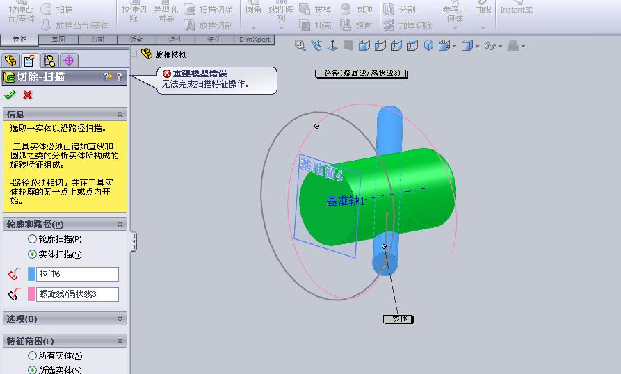

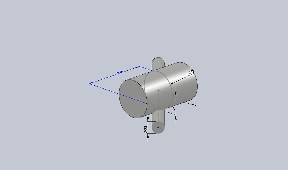

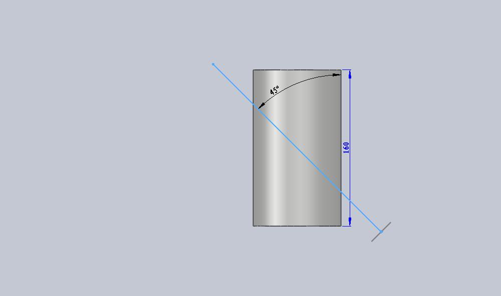

如图所示:小圆柱就象旋转的铣刀,大圆柱就象旋转的工件,如何铣出来呢?1 y1 M! J, F/ n; m0 n

当作为小圆柱时,不用生成实体的特征,而用切除特征就可。

用切除特征只能切除一处,不能旋转切除?我的目的是切除一圈。
, h2 q& E0 v3 h5 q! l就好像铣刀铣工件,铣刀(小圆柱)不会被切除,工件(大圆柱)被切除一圈!' q1 L6 d$ V, L+ _

发表于 2009-9-23 13:35:49 | 显示全部楼层 来自: 中国安徽蚌埠
做个螺旋线,用扫描切除。

做个螺旋线,用扫描切除。
  H& K+ a) c; E思路蛮好,但是螺旋线与工具实体不垂直,扫描切除不成功。

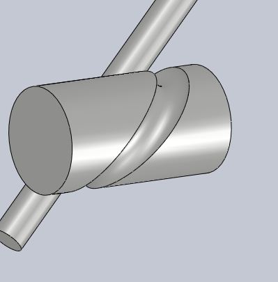

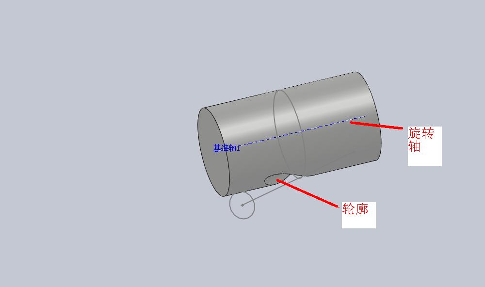

 楼主| 发表于 2009-9-23 14:50:02 | 显示全部楼层 来自: 中国湖南长沙

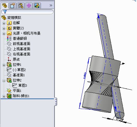

实际如果用旋转切除的话,简单点表述就是这样的:/ ~+ o5 h- }& j

发表于 2009-9-23 14:53:54 | 显示全部楼层 来自: 中国上海
原来你要的是这个,这是一个双曲面的等距曲面

 楼主| 发表于 2009-9-23 14:59:24 | 显示全部楼层 来自: 中国湖南长沙
原帖由 w_hs1 于 2009-9-23 14:53 发表 http://3dportal.cn/discuz/images/common/back.gif) L3 Z  H" L' }+ m$ `7 E( E
6 v$ E7 |& p- n不老叔关注了,就能够解决!!!9 `3 ]1 k! ]- v! Z
双曲面的等距曲面 是什么意思,怎么做啊!/ u+ q. @6 v2 ^+ t/ i8 r+ I, @% H

发表于 2009-9-23 15:03:37 | 显示全部楼层 来自: 中国广东惠州
大概是這樣
- b& J7 t8 X! A% F! d. |/ ?! ` psao.jpg
 楼主| 发表于 2009-9-23 15:06:28 | 显示全部楼层 来自: 中国湖南长沙
原帖由 danilso 于 2009-9-23 15:03 发表 http://3dportal.cn/discuz/images/common/back.gif
+ w' h% p) [4 U4 x4 ?大概是這樣
4 G3 T! x2 g: k1 K1443226
- E1 V6 E& w; ]厉害,要的就是这样!我左扫右扫没有扫出来,不知道哪里有问题!

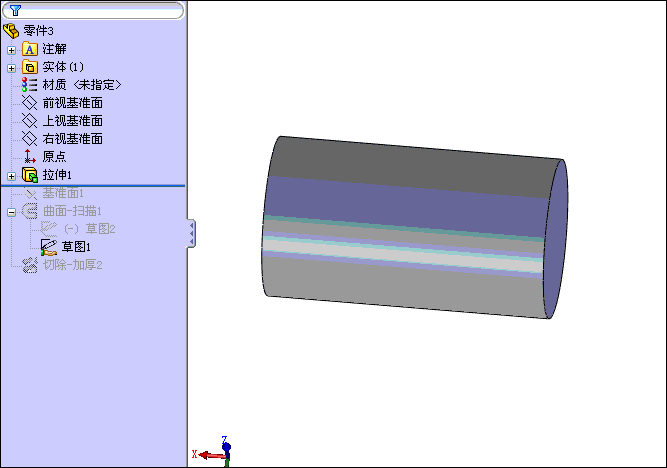

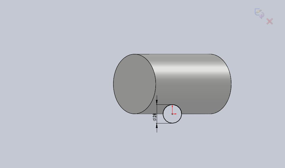

发表于 2009-9-23 15:15:55 | 显示全部楼层 来自: 中国上海
如果你是SW2009的话可以用实体扫描切除,见danilso的回复。
" k; K) X: {. }# \如果你是SW2008以下的版本,可以用作一个双曲面加厚切除。见下图。
1 i; r5 a" _: A8 r# X' b; d. F
$ v  V# @" ~/ H# X- W6 u8 G7 ?7 W; Q! t
 楼主| 发表于 2009-9-23 15:20:50 | 显示全部楼层 来自: 中国湖南长沙
原帖由 w_hs1 于 2009-9-23 15:15 发表 http://3dportal.cn/discuz/images/common/back.gif3 p0 L% ^# L2 g" r+ o
* C' x$ X2 o) c* V* _' w如果你是SW2008以下的版本,可以用作一个双曲面加厚切除。见下图。5 o: h$ \, D" L- j: Z. c0 s
: ]( v: M0 `  |  E* r
! W/ `$ x) T4 v/ t, _1 U1443234
3 O- [  ^1 U, g  Y
每次得到不老叔的帮助,都让我震撼,谢谢!
* j; m4 [( K% v) y2 O. d! Y8 U对不起,我还是不懂:曲面扫描里面的两个草图是什么?

用的是不是实体扫描切除?
发表于 2009-9-23 15:31:31 | 显示全部楼层 来自: 中国上海
不好意思,刚才忘了上模型。

发表于 2009-9-24 09:29:39 | 显示全部楼层 来自: 中国辽宁沈阳
另外问下不老叔您的文件里面扫描特征中的第2个草图的图标是什么意思?
