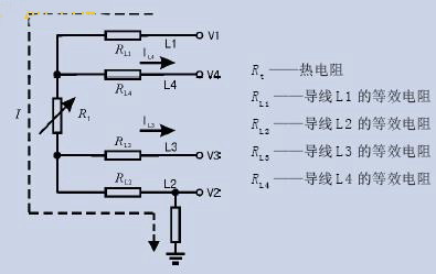

为什么热电阻体采用三线制或四线制可以消除引线电阻的变化给温度测量带来影响?

   热电阻是中低温区最常用的一种温度检测器。它的主要特点是测量精度高,性能稳定。其中铂热是阻的测量精确度是最高的,它不仅广泛应用于工业测温,而且被制成标准的基准仪。6 l' L; i% _5 P* h9 l% n1 B
2 L. K' P$ H( q7 a2 @( B- l0 V   三线制热电阻与温度采集模块连接图如下图所示0 M; l$ G5 `, ], N+ `: \+ L4 ]' _: U# R
3 g, ]! O# o3 m, _5 Z7 X5 X; {   在采集模块中A、B两个端子是用来接收电压信号的,一般是毫伏级电压信号。C端是一个电流输出端子,工作时由采集模块输出一个恒定的电流信号。这样在热电阻C、B端会流过一个恒定的电流,当温度变化时,热电阻的阻值变化,这样,A、B端的电压信号就随着温度的变化而线性变化。达到测温的目的。
三线制接法可补偿连接导线的电阻引起的测量误差。
1 E4 F- H( n7 Q# y$ n- b% y" q* @* V/ }. O
   四线制是热电阻测温理想的接线方式。如图,通过导线给热电阻施加激励电流I,测得电势。导线接入高输入阻抗电路,因此等于热电阻两端电压。四线制测量方式不受连接导线的电阻的影响。
