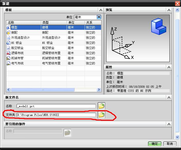

我用的是NX6.0.4。如图所示,每次新建一个新的模型的默认路径都是D:\Program Files\NX6.0\UGII,怎么样修改成自己想要的地方呢,比如我想它默认的地方就是D:\My Documents,不用我每次去修改路径。( j4 ]( a6 n7 D5 d/ `" M, B5 `$ I

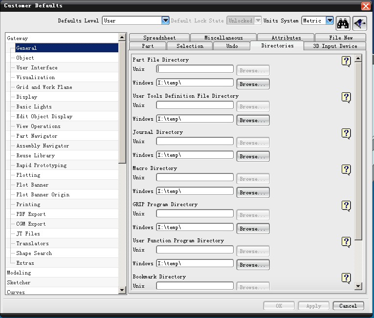

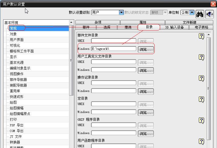

在用户默认设置里修改一下部件存储位置。重启后新建文件会在设定的路径,在不关闭UG的情况下,新建文件会在当前操作的路径下。
beyond2009 + 2 应助
 楼主| 发表于 2009-9-23 15:29:35 | 显示全部楼层 来自: 中国广西柳州
感谢楼上的兄台,但是从哪里打开这个设置窗口呢?
发表于 2009-9-23 15:45:26 | 显示全部楼层 来自: 中国福建三明
在文件——实用工具——用户默认设置
beyond2009 + 2 应助

发表于 2009-9-25 16:10:37 | 显示全部楼层 来自: 中国山东青岛
在文件——实用工具——用户默认设置
