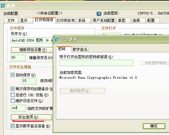

还有CAD2008怎么样锁定它啊?(让别人打不开我的图纸)
发表于 2009-9-23 15:24:53 | 显示全部楼层 来自: 中国江苏无锡
菜单“工具"->"选项”->"打开和积存"->"安全选项"可以进行密码设置。
( \1 @- ^! P% m& l不过楼主得牢记密码,忘了密码就只能重绘图形
' U1 z: e. h. k9 `' Y AQ.jpg
