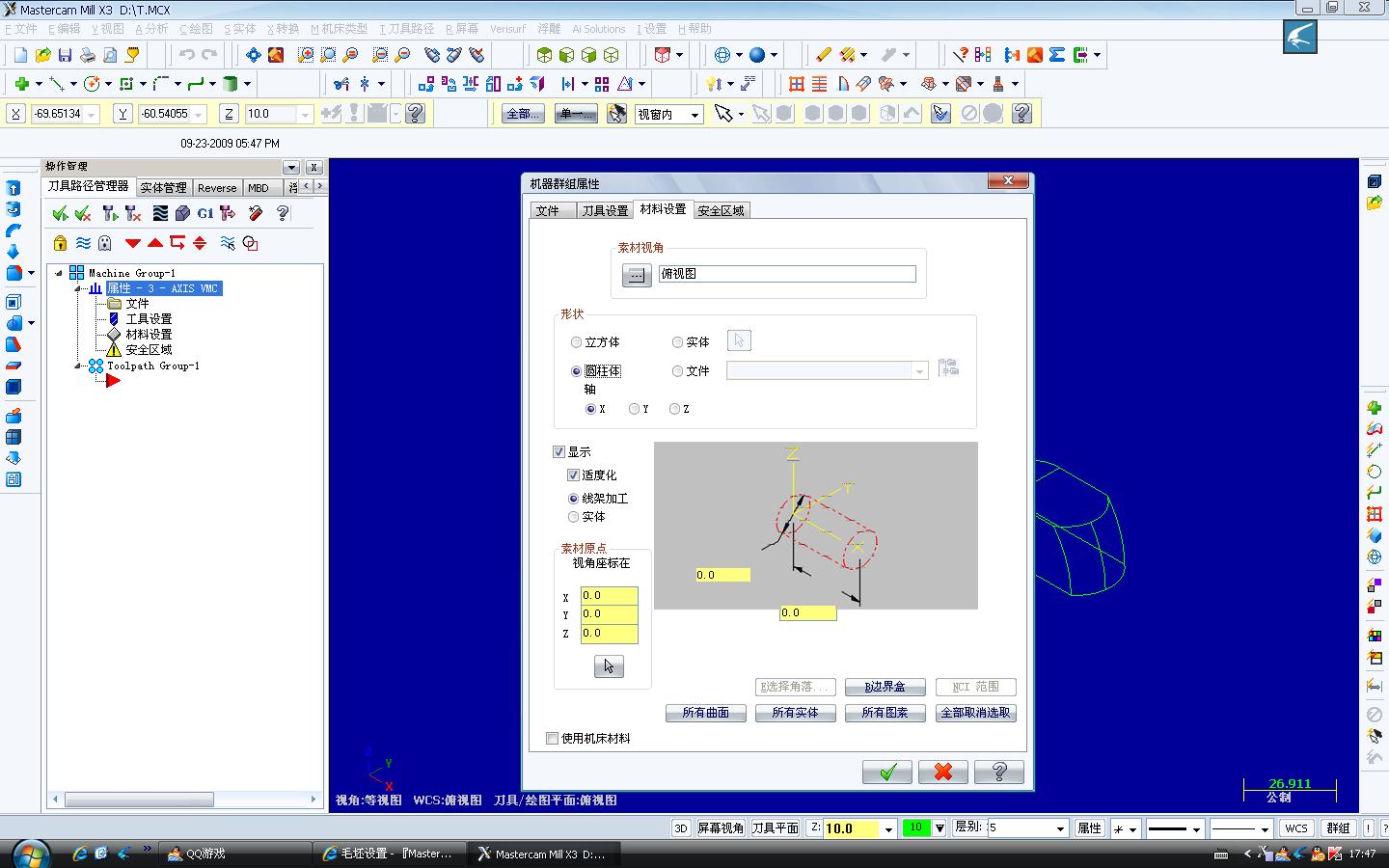

发表于 2009-9-24 10:38:17 | 显示全部楼层 来自: 中国广东江门
但在图面上始终显示是方形的呀!我用的是X2。

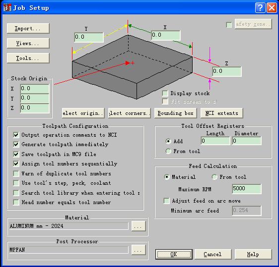

 楼主| 发表于 2009-9-24 15:23:40 | 显示全部楼层 来自: 中国上海
我用的是9.1版本的。。。

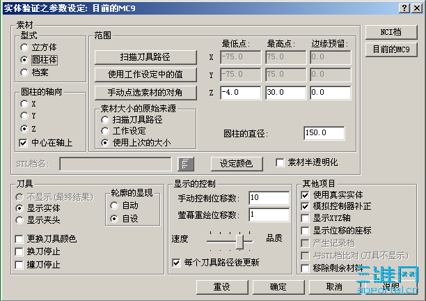

发表于 2009-9-24 15:29:19 | 显示全部楼层 来自: 中国江苏扬州
9.1版本的毛坯设置
 楼主| 发表于 2009-9-24 15:44:58 | 显示全部楼层 来自: 中国上海
是这样啊~谢谢楼上的~
