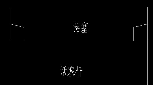

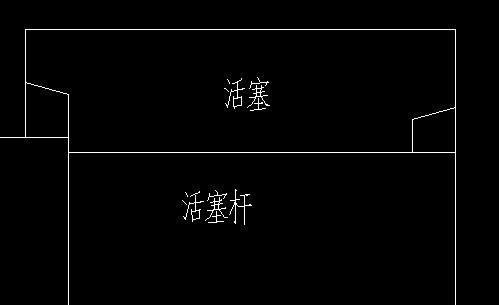

厂里为了节约锻件成本,活塞和活塞杆分开锻,这样成本就能节约不少,然后焊接~~· / J: C6 I! e1 e+ ?8 }9 ~# G
缸径是300 杆径是200··工作压力为30MPa 就是说推力为200T,请问下··
  J7 a6 b% q6 s; ~9 O: z" x焊接缝隙多大才能保证强度???  我采用的结构如下:   两种结构,请问,那种结构好点?6 F( B8 {, S6 @' ~2 {5 P. d
如何计算焊接缝隙的?你们在遇到这类问题是如何解决的!!!各位有经验的分享下!!

两种方案都不好。

发表于 2009-9-25 09:34:52 | 显示全部楼层 来自: 中国广东清远
建议采用方案2
须修改9 k) ^9 p' M* g
1、根据描述,油缸使用为推力,故应加大装配截面
. A7 a2 W6 C( x- C7 x6 o' x  W2、只须后焊缝即可,12X15。
% H+ e! f# e) P. M其实采用螺纹加O-ring结构更方便以后维修。

这个可不是闹着玩的,需要强度校核的,(用上理论力学材料力学的知识),根据、工况的重要性选择合适的安全系数。否则一旦活塞杆与活塞裂开,那活塞杆就像炮弹一样打出液压缸,是相当的危险的。

我们也是做油缸的,一般这种规格的,直接用螺纹连接好了,螺纹的强度计算按照船级社的算法就好了,还需要考虑一下疲劳强度。

用下面的焊接方案较好,这时活塞的推力作用在轴肩上,焊缝受力较小。可按活塞回程时的压力计算焊缝强度。6 w# d/ c& ~  s. b+ p  m$ m1 _  e
先算出焊缝的截面积A,设回程活塞受力为F,
; @2 {7 n8 W: K8 L. v* J则   F/A≤0.6[σ]     式中[σ] 为焊缝材料的许用应力。

我们这儿有类似的结构,一般加工出螺纹拧上再焊,绝对可靠

加上螺纹在焊接可能要好些,毕竟你的使用压力又那么高呢。

油缸是推力还是拉力,一般采取第二种方式焊接,活塞最好热套处理~焊接后在光下~7 X& _6 F6 L6 Q- s! c- |1 ^' \
这个都好算的啊~而且活塞焊接的孔径车的多大 都可以计算的~
发表于 2012-8-1 18:50:17 | 显示全部楼层 来自: 中国湖北武汉
楼主说的是推力,第二种方案要好一些。如果非要焊接,其实不管是推力还是拉力都第二种方案要好些,毕竟有止口可以定位。焊缝强度在机械手册上都有的,可以参考计算。
9 F* i0 w' f7 f5 T其实采用楼上各位说的螺纹连接方式是最普遍的搞法,成熟可靠。
