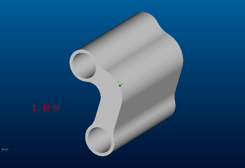

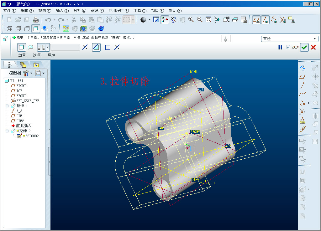

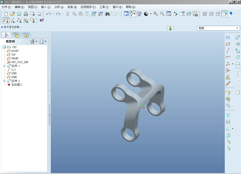

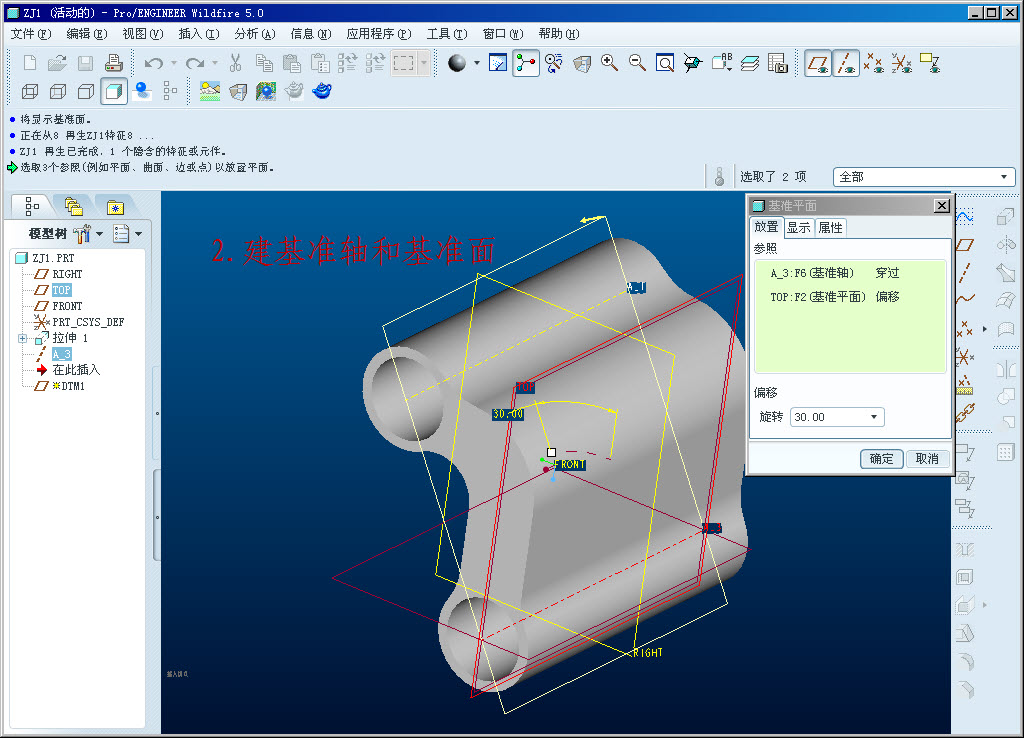

关键是看懂图
  5.0的4 X3 K3 d2 z- o$ A& [, H4 }; v
* v. Y/ ~% ?2 p' [& u3 @8 y
2 v% V3 [0 d  B  l4 A( f% y. i+ s 222.jpg ' u) D. n, S8 s# w+ g0 o8 _

发表于 2009-9-23 20:58:16 | 显示全部楼层 来自: 中国江苏泰州
看 懂圖了 兩個拉伸
发表于 2009-9-23 21:54:28 | 显示全部楼层 来自: 中国河南商丘
用两次曲面拉伸,再合并这两个曲面
发表于 2009-9-23 21:55:02 | 显示全部楼层 来自: 中国河南商丘
用两次曲面拉伸,再合并这两个曲面最后实体化
发表于 2009-9-24 00:50:09 | 显示全部楼层 来自: 中国广东广州
2楼的高手你说关键是看懂图  请说说怎么看图的思路啦  ) ~6 W! g. h7 t3 ~$ U9 i# I
很多时候新手是很需要这样的指点的呀,. @1 k. {; a9 J
你建那个基准面的依据是什么?

发表于 2009-10-7 18:39:57 | 显示全部楼层 来自: 中国江苏无锡
两次拉升取相交的部分2 [  m3 s& |6 _2 ~5 Z1 {& ?! K
