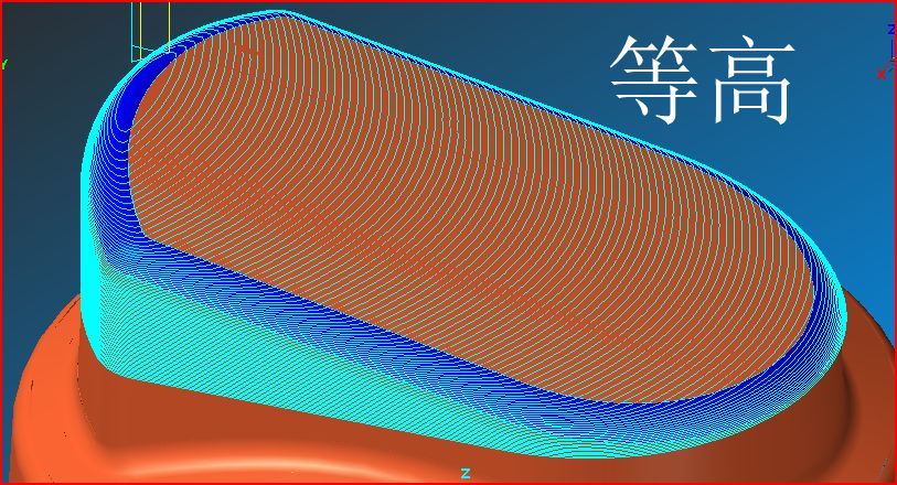

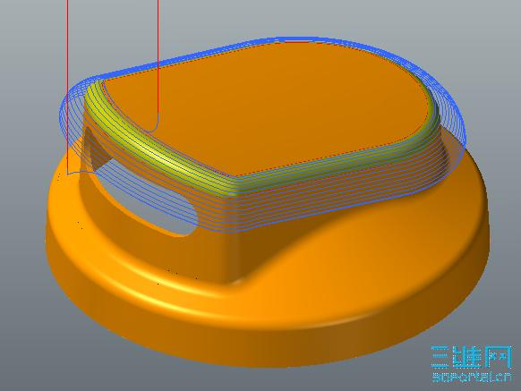

谁能编这个程序?附文件!!! 只编黄色面那个斜面上的圆角 别的地方不编,看谁能出个好程序能够干这个圆角,我试过N多办法,包括HSM都不行,不是刀路不好看就是下面切不着。看看哪位高人有高招编出来看看,发上来看看,我的邮箱是junqingde@sina.com$ i5 g4 O8 K$ J$ o$ {$ X4 r
用等高不能只加工这一区域 3 r4 @  }8 _* i. b+ Z$ x
用流线不行啊 因为不是一个曲面 所以编出来就成了 这样的效果 ( t+ L& L& y" Z% E" c, r: U
用环绕等距倒是可以 但是在边缘处会出现波浪状的路径 很不好看 而且会减慢加工速度
& m* r) Y* ]7 s5 d+ w用熔接加工的话 就会加工不到底
- |7 S7 U5 ^' P% J! H# a我该如何是好呢 ? 请高手指点~~!!

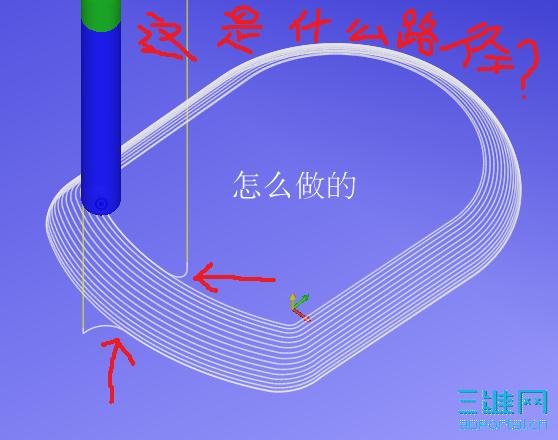

 楼主| 发表于 2009-9-23 23:38:06 | 显示全部楼层 来自: 中国辽宁大连
问题没有解决啊 % r9 r: h$ i3 [- T
我用的是mastercam x3  投影里面没有熔接选项啊 请问怎么做???难道 版本越升越烂???
, C. b" M5 v# {0 ]) B# m( [! ^还有那个圆弧进刀和圆弧退刀是怎么做到的   ?、?我勉强能够在等高加工里加上一个圆弧进刀 没有退刀 别的路径里就完全不行
  j! M$ Z' ^' `. B9 i/ xhttp://www.3dportal.cn/discuz/attachments/month_0909/20090923_8cb408fecf68d5ef30f6OJIah8dcyJ6d.jpg
7 w# B' A1 l- c: O& B
# v' G4 `) U* B; w[ 本帖最后由 junqingde 于 2009-9-23 23:48 编辑 ]
发表于 2009-9-24 00:30:36 | 显示全部楼层 来自: 中国台湾
回楼上,你用汉化过的请在认真的找一下.旧版的2曲投在X版是独立分开的
/ u# u- ?; K1 C2 x你软件不熟用溶接就够用了.....先学好基本的再说.2楼兄弟教很多技巧了.你全吸收了吗
发表于 2009-11-11 09:20:39 | 显示全部楼层 来自: 中国广东深圳
用平行铣,不加工的曲面干设掉就可以了
