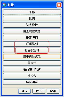

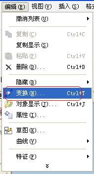

发表于 2009-9-24 19:32:56 | 显示全部楼层 来自: 中国山东
编辑——变换——绕直线旋转或环形阵列 都可以实现。
