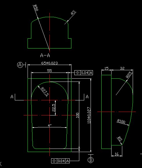

这个图看似简单,但做起来有很多种不同的结果,有兴趣的可以做做,做完后麻烦传上图,与他人的比较就知道这个图不简单了
发表于 2009-9-23 23:34:46 | 显示全部楼层 来自: 中国山西临汾
看起来像是鼠标的设计方法。
发表于 2009-9-24 00:16:41 | 显示全部楼层 来自: 中国湖北荆门
2个视图加一个剖面肯定能得出很多结果.
发表于 2009-9-24 08:20:38 | 显示全部楼层 来自: 中国山东济南
楼主上边视图有错误,少了根线,倒也可以做,存在不确定性,用二维图准确表现三维有一定难度。

还有一件事情要请教楼主,你的图正确吗,
' V/ P) Z9 C7 I8 G8 z等待画好的图纸
 楼主| 发表于 2009-9-24 13:41:22 | 显示全部楼层 来自: 中国广东佛山
我的图也感觉不对,一起等高手
发表于 2009-9-25 00:17:07 | 显示全部楼层 来自: 中国广东深圳
楼主提供的图纸应该不对哦!

不就是AA视图少了剖面线嘛,我最后用脊线的3次面倒圆出来的感觉怪怪的
发表于 2009-9-25 06:42:07 | 显示全部楼层 来自: 中国安徽蚌埠
好像是图纸本身有问题呀,真正的图纸是不会让人误解的
