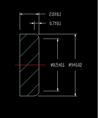

这是客户传过来的图.
1 n% u$ E- ?' |不知道这个R怎样能同时保证Φ8.5±0.1和0.7±0.1% M3 o% t7 v) e  g3 E. B

如果r沒限定那就把長寬尺寸標好後線的兩端接r,再約束與兩端線相切就可以了.
 楼主| 发表于 2009-9-24 08:31:46 | 显示全部楼层 来自: 中国浙江宁波
如果长宽尺寸标好后,只要与一边相切,这个弧就完全定义了,不能做到与两边相切,否则就过定义了.
发表于 2009-9-24 08:52:44 | 显示全部楼层 来自: 中国四川德阳
你要向客户把尺寸问清楚,R的准确尺寸是多少?

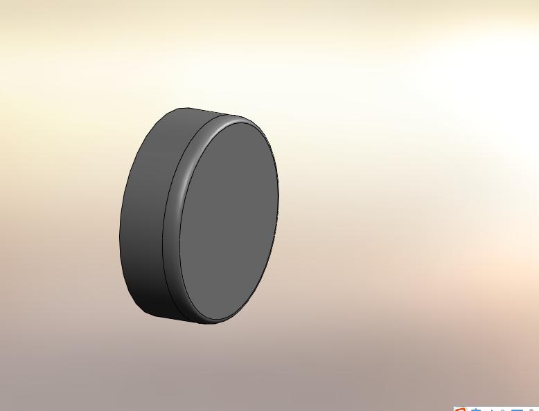

这样做好了# @" Q5 M- ~' D2 w, j- a& U$ m
圆弧.JPG 圆弧1.JPG 零件1.rar (80.04 KB, 下载次数: 5)

 楼主| 发表于 2009-9-24 09:26:20 | 显示全部楼层 来自: 中国浙江宁波
5楼的高手是如何作出来的呀,我SW08版本的,打不开.如果能提供08或以下版本的就更好了.
发表于 2009-9-24 09:45:47 | 显示全部楼层 来自: 中国北京
R是1/4椭圆就可以了,如果客户确认是这样的技术要求一定是有道理的。要尊重!
7 S! R( |- X# e6 n- @7 Y如果是标注错误就该改过来。因为CAD是图形驱动,尺寸0.7和直径8是填上的。, j8 G7 Q$ _! X" P7 C5 f
机械设计要考虑加工工艺和加工成本。不是什么都能加工出来、什么都有必要加工出来。

回复 7# 19720205 的帖子
我基本同意8楼观点,按道理,cad图形按1:1绘制,仔细查看1楼图形倒角部分,0.7的部分和另一倒角边(算算应该是0.25)看上去几乎相等,这是不合常理的& \& O. }2 A2 P8 g" k/ ~) x) j; @
其实这不是一段圆弧,最多是一段平滑连接的弧线,如椭圆弧。0 N2 d1 n: ~: _8 W, k# B$ e9 q8 V
虽然在加工中,可以用成型刀大致控制这个弧度形状,但那几个公差不太好保证,0.7倒角边较长,无非是起到个在在另一圆孔中推进时导向的作用
发表于 2009-9-24 10:36:32 | 显示全部楼层 来自: 中国江西上饶
这种倒圆角在一般机械制造中是很少见,但在家俱配件、及其它家用电器上却是常见的,主要用在塑料件上,这种倒角主要是美观些,大部分出自西欧的图样。

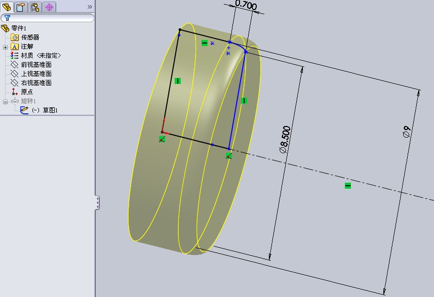

发表于 2009-9-24 13:42:43 | 显示全部楼层 来自: 中国四川资阳
5楼用的是样条线作的R吗?
发表于 2009-9-24 17:46:55 | 显示全部楼层 来自: 中国江苏常州
在草图中用椭园联接.
