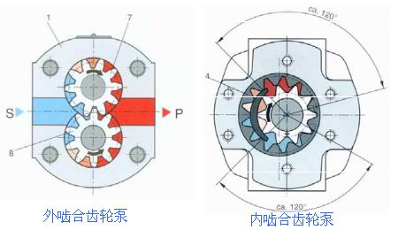

我初步接触这样的齿轮泵,我知道齿轮泵有外啮合齿轮泵和内啮合齿轮泵,但是不明白有什么区别。还有齿轮泵有变量和定量的区别吗?国内和国外做得好的品牌有哪些,请各位大侠指教

内啮合齿轮泵与外啮合齿轮泵的比较
( b8 K0 k" @- y9 U6 E1、外啮合齿轮泵的流量5 t) J3 N$ a$ V" W
特点:1)齿轮泵的平均流量与齿数成正比,而与模数的平方成比例。6 k1 `! i* x6 R6 e% b
2)齿轮泵的流量与齿宽成正比,但齿宽的增大受齿轮所受液压径向力增加的限制  A9 M* A/ p1 W  s4 r* C5 k5 g
3)提高转速可以提高泵的流量,但受泵吸入性能的限制。齿轮泵的转速一般在1000~1500r/min。, B% \/ A9 ~! A% |/ L
4)另外,在容积式液压泵中,齿轮泵的流量脉动最大。8 f' @7 I0 i+ f7 a$ Z* s
2、内啮合齿轮泵: b2 m* t2 x# I" i) Z
内啮合齿轮泵有渐开线齿轮泵和摆线齿轮泵两种。
( A* z/ r  y& c7 U摆线齿轮泵又称为转子泵,两齿轮相差一个齿。3 o& e" z4 Y$ ^* a0 g2 D  Y5 c
齿轮泵的特点是:体积小,重量轻,结构简单,制造方便,价格低,工作可靠,自吸性能较好,对油液污染不敏感,维护方便等。
; f* \* \" C/ W# z) N- {其缺点是:流量和压力脉动较大,噪声大,排量不可变等。
( ^$ k0 L( M& ?7 K7 F' D  i内啮合齿轮泵与外啮合齿轮泵相比,主要有体积小,流量脉动小,噪声小等优点,但加工困难,使用受到限制。这里啮合点处的齿面接触线一直起着分隔高、低压腔的作用,因此在齿轮泵中不需要设置专门的配流机构。
发表于 2009-9-24 09:27:46 | 显示全部楼层 来自: 中国山西太原
外啮合齿轮泵特点:. n3 f% Z1 \) k4 W  `1 d
1  齿轮泵的平均流量与齿数成正比,而与模数的平方成比例。
7 ^6 K$ B  N% E, n, R: c2  齿轮泵的流量与齿宽成正比,但齿宽的增大受齿轮所受液压径向力增加的限制,一般取齿宽B=(6~10)m,高压时取小值。
# v" Q8 l5 G9 w+ }/ C0 Q% G3  提高转速可以提高泵的流量,但受泵吸入性能的限制。齿轮泵的转速一般在1000~1500r/min。
4 T, @& E$ ^+ B5 H* |2 Z4  另外,在容积式液压泵中,齿轮泵的流量脉动最大。0 K3 a# Q& t- Q6 W3 [
5  外啮合齿轮泵有困油现象。
( }& P# |! K' B1 o2 r( @内啮合齿轮泵特点:
! G( _+ N) r4 }/ M' F) ]1  内啮合齿轮泵输送液体平稳,无脉动、振动小、噪音低。
- j$ f  y: M/ a$ r2  内啮合齿轮泵有很强的自吸性能。$ |* n' s& n/ x$ I/ y, i
3  内啮合齿轮泵正确选用零件材料,可输送多种有腐蚀性的介质,使用温度可达200℃。
" J  K  s. m; X6 v5 E8 D4  内啮合齿轮泵内外转子转向相同,磨损小,使用寿命长。' n/ n3 G  h# ?: p- U1 u# Z. k1 E0 U
5  内啮合齿轮泵的转速与流量呈线性函数关系,可适当改变转速来改变泵的流量。% k5 V( R& B4 J8 a" S
6  内啮合齿轮泵特别适用高粘稠度介质的输送。
