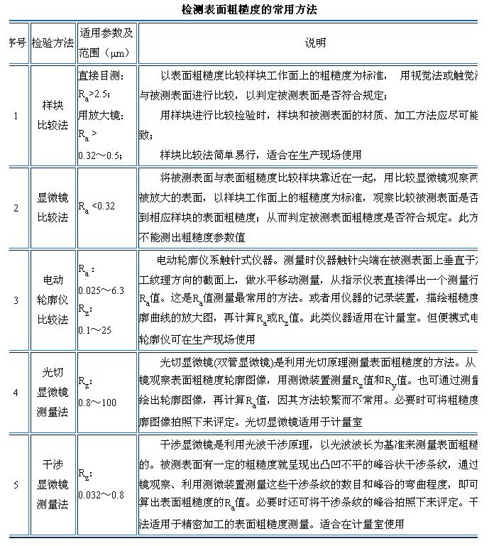

一种用人眼将被测表面与表面粗糙度样块进行比较;另一种利用仪器将被测表面的微观不平度放大,并记录下来,该方法有针描法、干涉法和光切法。
; U, |4 s" R  r第一种不细说,应该知道,二楼也有样块的图片。说下第二种:
  [9 K$ \: R2 W3 `" I表面粗糙度检测
% h: s6 |, G- T7 W3 W0 N' a* b3 {2 q     表面粗糙度的检测方法有比较测量法、非接触测量法、接触测量法和模法
6 `8 n& z+ u% J  g: p  `比较法是将被测表面与已知其评定参数值的粗糙度样板相比较,如被测表面较光滑时,可借肋于放大镜、比较显微镜进行比较,以提高检测精度。比较样板的选择应使其材料、形状和加方法与被测工件尽量相同。比较法简便实用,适合于车间条件下判断中、低精度的表面。比较法的判断准确程度在很大程度上与检验人员的技术熟练程度有关。' D% S! |5 \) I0 y* V3 e
非接触测量法包括光切法、干涉法、激光反射法和激光全息法。光切法显微镜是利用“光切原理”测量表面粗糙度的方法。干涉法是干涉显微镜利用光波干涉原理在被测表面上产生干涉条纹,通过测量表面干涉条纹的弯曲度,实现对表面粗糙度的测量。激光反射法是通过激光束以一定的角度照射到被测表面,通过观测反射强弱测出表面粗糙度。激光全息法的基本原理是以激光照射被测表面,利用相干辐射,拍摄被测表面的全息照片获得一组表面轮廓的干涉图形,然后用硅光电池测量黑白条纹的强度分布,测出黑白条纹反差比,从而评定被测表面的粗糙度程度。
8 ?3 o5 ?3 h0 S/ j7 y! c0 P接触测量法常用的是针描法。针描法是利用仪器的触针在被测表面上轻轻划过,被测表面的微观不平轮廓将使触针作垂直方向的位移。再通过传感器将位移变化量转换成电量的变化,经信号放大和积分计算后,在显示器上示出被测表面粗糙度的评定参数值。亦可由记录器绘制出被测表面的微观轮廓图形。按针描法原理设计制造的表面粗糙度测量仪器通常称为轮廓仪。根据转换原理的不同,可以有电感式轮廓仪、电容式轮廓仪、压电式轮廓仪等。轮廓仪可测Ra、Rz、 Ry 、S、Sm及tp等多个参数。
) i3 r! w5 [& e- d2 y印模法是用塑性材料将被测表面复制下来制成印模,再对印模进行测量的间接方法。常用的印模材料有川蜡、石腊、塞璐珞、低熔点合金等。由于印模材料不可能完全填满被测表面的谷底,取下印模时又会使波峰被削平,因此印模的高度参数值通常比被测表面的高度参数实际值小,因此应根据实验结果进行修正。印模法一般适用于内表面粗糙度的检测。

检测表面粗糙度,用粗糙度对比块比较简单易行;并且用目测加用手指在加工面滑动检测。- e! |. x  ^+ k, i. m& _6 T1 G
能得到较高的检测的设备是粗糙度电感测量器。

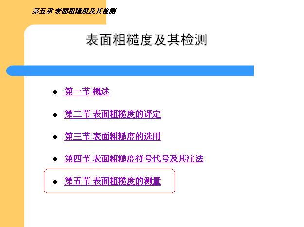

1、表面粗糙度及其检测 表面粗糙度及其检测.rar (1.11 MB, 下载次数: 18)

我们一般用对比粗糙度量块,只是不论是对比量块或是仪器,都要经过检定才有效的.
