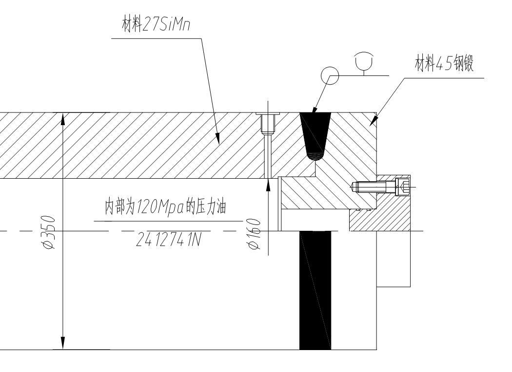

请教大家: 27SiMn与45钢进行组焊,可用什么焊条?其焊接工艺是怎样呢?

27SiMn刚才的抗拉强度较高,达到980MPa,其焊接性较差,远远差于45#,焊缝容易产生裂纹,而45#的抗拉强度600MPa;27SiMn与45#焊接根据焊条选用原则可选用J507焊条,不过需要采用焊前预热,焊后保温等措施。

焊条及母材在焊前预热到多少度呢3 o% N- b$ \/ ?% M. g
焊后保温又是在怎样的温度下保温多少时间呢?
: C3 T5 [; ?7 L) K& p谢谢yzpx 总工指导!
发表于 2009-9-24 14:55:31 | 显示全部楼层 来自: 中国湖南衡阳
J507(E5015)焊条使用前烘烤到350~400℃并保温1~2h,母材焊前预热到260~330℃,焊后立即加温至350℃,然后保温1.5h以上。4 C$ ~5 y( I' k- M0 d+ C

5 G, `4 u, d" _: `再次教,如果用手工焊,能否达到焊接强度的要求呢?

" D4 d% r2 g( X0 Q3 A2 F: U) v120MPa的压力,你的这个系统做什么用的?

120Mpa为增压产生的压力,是试验台上用的
