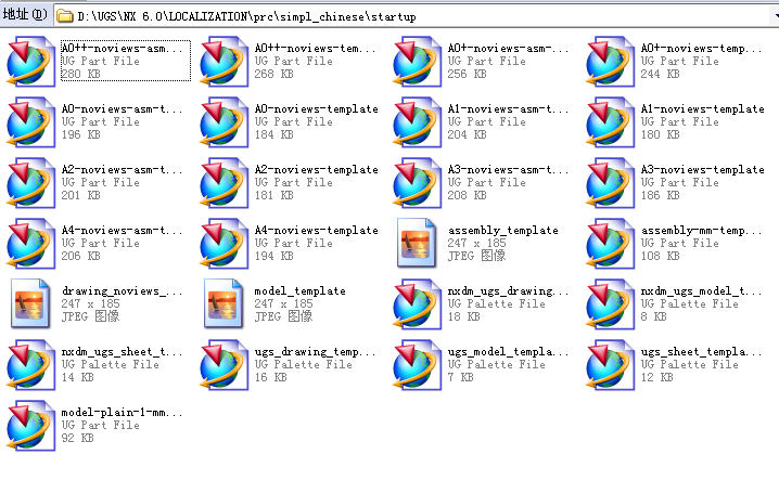

发表于 2009-9-24 15:11:12 | 显示全部楼层 来自: 中国重庆
在ug广东网上看一个哥们说现在的模板位置在...\UG6.0\LOCALIZATION\prc\simpl_chinese\startup里面,偶升级以后模板不能用又退回去了,等搞清楚了再升级
beyond2009 + 2 分享经验
发表于 2009-9-24 15:21:02 | 显示全部楼层 来自: 中国山东济南
确定就在该文件夹下,将模板文件复制到此即可。
beyond2009 + 2 分享

发表于 2009-9-25 08:39:29 | 显示全部楼层 来自: 中国广东佛山
UG6.04的模板移到这个位置了8 H% i4 j) j0 I2 T
D:\UG\UG6\LOCALIZATION\prc\simpl_chinese\startup

发表于 2010-9-18 18:53:03 | 显示全部楼层 来自: 中国湖北荆州
我说我按网上的方法改了半天怎么都没效果呢,原来路径变了,晕死
