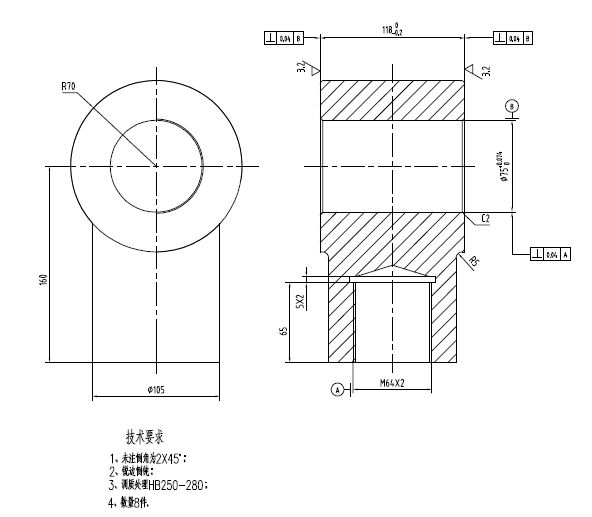

各位高手,附件中的零件如何加工比较好,请大家帮忙,谢谢?

我帮楼主贴个图吧,这个在加工行业是典型的零件,楼主要拿这个求助的话建议找本《机械加工工艺人员手册》看看

大致工艺:$ {4 A+ [  o: f% [- N4 V
锻(铸)——粗铣各端面——划线——粗车或钻孔——调质——四爪夹持,精车孔φ75及端面——精铣孔φ75另一端面——上90°弯板,精车M64x2及端面。

谢谢楼上两位相助,如果不用锻(铸)件而用板件能否加工出该零件呢?7 V" K' E3 Q) B; K
因为数量较少,从成本上考虑,哪种更为划算呢?
发表于 2009-9-24 15:37:41 | 显示全部楼层 来自: 中国上海
可以用板材加工。如果允许焊接的话,成本会比锻(铸)件少;若不允许拼焊,需用厚度为125的板材,且数量又少,成本与锻(铸)件相当。

, A- k$ g+ k' U( w  W* `& v5 j' S如果是整体的话:先用线切割把左边的外形割下来,再用加工中心加工直径105的圆(不用加工中心的话余量除不掉),和螺纹孔(工艺也可颠倒,不过余量太大),然后在加工R70的就简单了!5 ~, K8 l/ A1 ~$ W' l
铸造是要模具的,短期的话不可取,如果长期合作就锻造!如果能焊接简单你肯定也知道!呵呵!

线切割成本太高了,像这种耳环,不需要这么的高的精度,园外型精加工可以用插床搞定,一般的是在两孔及其他的端面加工完毕后在使用插床。
* h1 Y/ S7 G/ l/ d很简单的一个工件。

也不知道楼主的公司有没有插床!如果几件的话线切割还是可以考虑的,百件以下可以考虑插床,再多的话只有锻造了!呵呵!

不铸不锻的话相贯线部分加工不好,不能完全符合图纸。

找厚的钢板 先下成方料然后 粗车--钻----镗-----精车(攻丝)-----精镗

, h2 I( N, ^& l! R" B因为数量少,锻件周期长,铸件达不到强度,所以只好用板件加工,但是圆弧相贯线部份不知该如何加工?
