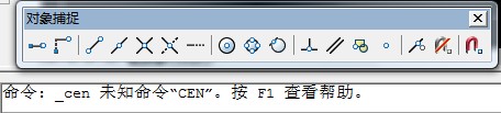

AUTOcad中的快捷键,除了绘图工具和标注工具有丰富的快捷键外,捕捉工具栏的各种命令有没有对应的快捷键呢。
发表于 2009-9-24 15:21:26 | 显示全部楼层 来自: 中国北京
说的是对象捕捉吧!2 X3 Y. ]/ Q3 d5 ^
2 `+ Z; u% l  k6 @; S1 e' B
呵呵,好像无快捷键,可以全部选择!

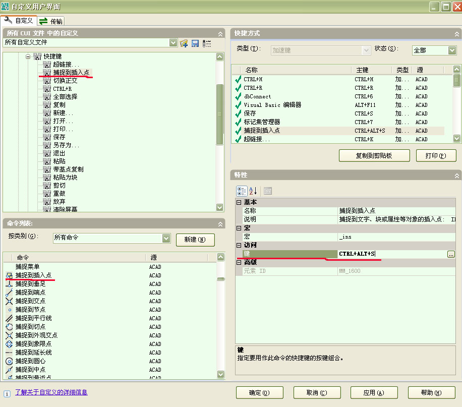

楼主可以通过自定义用户界面给相应的捕捉命令指定快捷键。% @+ U% S; M) {+ \! \8 @
步骤:! T- B5 L8 G# r4 _  h" n
1.打开自定义用户界面;8 R. e, W, d5 N; s  N- K  x
2.在命令列表里找到相应的捕捉命令,并将它拖到“快捷键”下;
% t( t8 D6 F8 ?: I* y2 Z9 E3.在“特性”里指定快捷键,关闭自定义用户界面;' Y( s! e4 N7 v5 L5 Z
4.在绘图时当要求输入点坐标的时候就可以用该快捷键捕捉特定点了。# b& H, }5 D5 P; c: A- e: p$ m& m

  f% j5 W' R+ o2 `8 E8 f' y捕捉命令不能单独使用,得在绘图时要求输入点坐标的时候才能用titter
