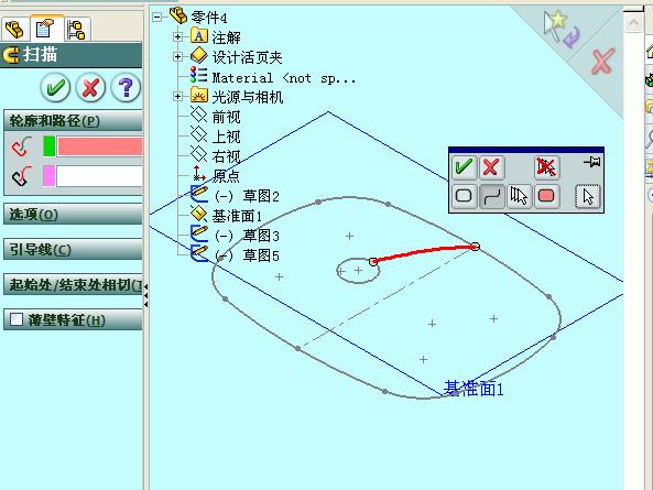

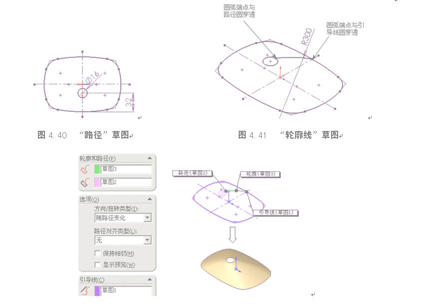

请各位帮我看下,问题出在哪?上面出现的那个对话框是什么意思?另外送大家一个幻灯片,闲时看下,挺不错的。谢谢各位!

此處應該用曲面掃描你用了實體掃描.
发表于 2009-9-24 16:08:28 | 显示全部楼层 来自: 中国浙江宁波
呵呵!应该是曲面!
发表于 2009-9-24 16:19:45 | 显示全部楼层 来自: 中国天津
实体扫描必须用闭合的草图........
发表于 2009-9-24 16:33:07 | 显示全部楼层 来自: 中国湖北武汉
实体扫描扫不出来吗?请教一下
