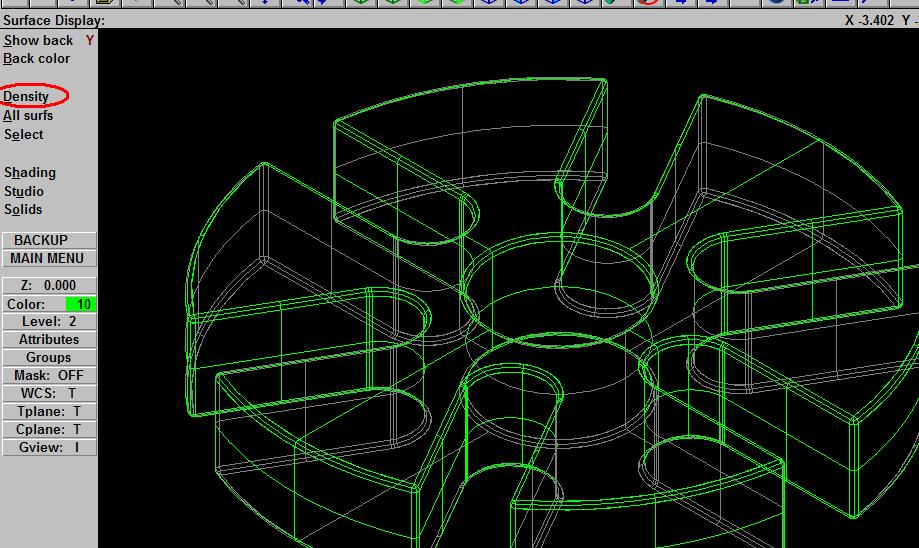

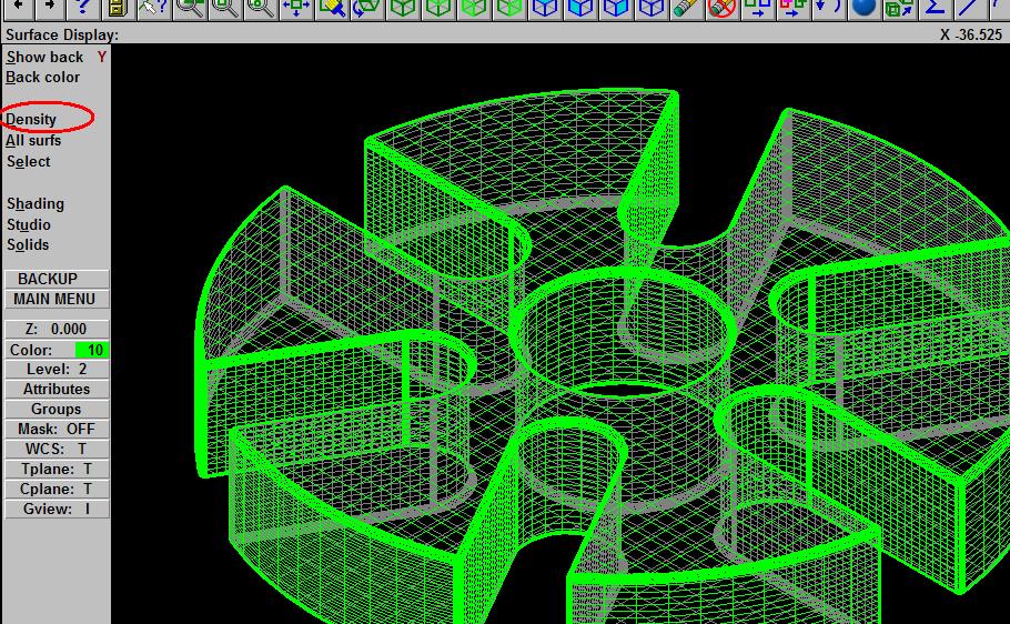

当然也可以啦。以图为证:/ H! u0 i( h" K* Y& P5 t. a
7 v5 u- b/ a2 ]: D, g$ E密度为0:
$ {+ c8 I+ I! u8 b 1.JPG ! r9 Q1 ]" I; N6 W  r& f# a
密度为10:
