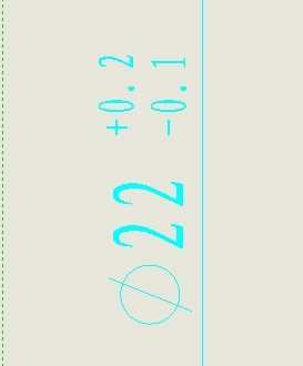

[已解决] 工程图尺寸标注,上下偏差均为正,该如何标注?
发表于 2009-9-24 16:09:30 | 显示全部楼层 |阅读模式 来自: 中国重庆
如题,下图中,想标注的是上偏差为+0.2,下偏差为+0.1。但下偏差始终是-0.1,请问如何设置使上下偏差均为正号。, P' p7 l% I: m  \; T/ x- b
Solidworsk2009,SP4.1,已安装GBWorks插件。  r; O$ i' V* ^  }
标注方式为:双边。未采用 “套合(仅对公差)”这种方式。
1 e/ u* M2 y* k% w  W  W
6 _( r* Q/ l: r! g+ T[ 本帖最后由 swwjslt 于 2009-9-24 16:15 编辑 ]

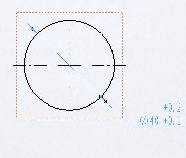

-1前面放个+号,看看行不?
发表于 2009-9-24 16:44:28 | 显示全部楼层 来自: 中国山东烟台
数字前都加+号就可以了
 楼主| 发表于 2009-9-24 16:46:31 | 显示全部楼层 来自: 中国重庆
谢谢,可以了。
% J9 T7 k. h( M( I5 p1 t 。刚才是了好几次不行,这下有又可以了。

楼主 我照你的做法   很简单啊   我的也是09
