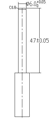

,我想问下,我用EXCEL做工艺流程图时,如何输入带上下偏差的尺寸(如下图所示),以前我都是在CAD里直接写好文字,再拷贝到EXCEL里调整到文字框格大小,能不能在里面直接编辑输入呢?
/ I& `* h0 k# w* B5 c! U, ^哪位大侠给我指点下!% y! y% i1 i; r' q* n( A0 ^
* t1 s: P/ [% S6 {* K. L, @
, [- J7 W6 y% r* h  z6 `9 q如果插入EXCEL 的CAD图需要更改,我直接双击图片在CAD里改完后我按保存呢,为什么EXCEL里的图不会跟着改变呢.是不是我哪里操作有问题呢 04.jpg 请大侠指点下啊

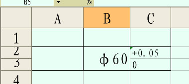

我是将尺寸放在两个合并的单元格里,公差放在后两个单元格里,设置此四个单元格无内部边框,并将单元格高度调整到正常单元格高度的一半。# i6 ]5 V8 E$ i$ y
方法比较笨 ,不知谁有更好的办法可以分享一下。, A8 _5 L% K5 K! c) `/ m$ Y

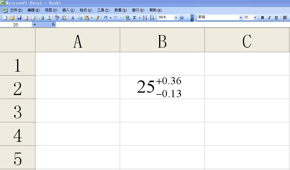

刚找到了一个简便的方法,就是文字写好后在设置单元格式那点上标或下标也可以解决这个问题!9 Z4 c4 J  R0 x) q5 V/ ]& _3 \4 L

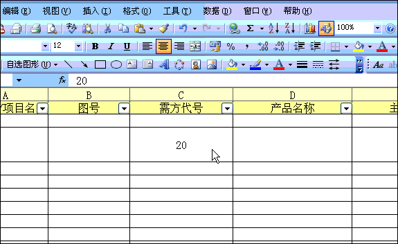

1.  先把单元格设置成文本,比如输入R10下限-0.04,上线+0,在单元格里输入R10-0.04,把-0.04设置成下标(在单元格属性里面),选中-0.04,格式-〉拼音指南-〉编辑->在小方块里输入+0,确定,然后再点格式-〉拼音指南-〉显示或隐藏,把拼音显示出来。3 k" I; k2 F) d5 @. x7 I" O7 I

单击右键,单击设置单元格式,选择字体里的那上标或下标就可以了!也很方便
