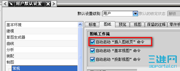

我点击开始-制图的时候为什么进入不了制图模式,显示的还是三维窗口,但是菜单是制图的???' |# T! A7 x! x$ `

手动添加图纸页,也可以在用户默认设置里。今天才开始用6.0感觉还不错
