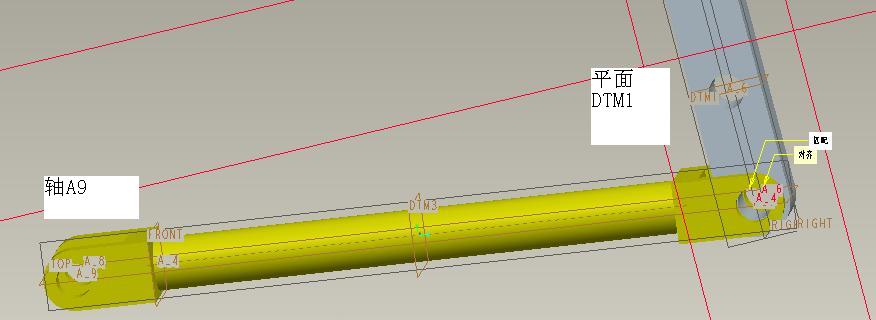

如图所示:我已经用了两个约束“轴对齐”和“匹配”,现在黄色元件还没有固定,还可以旋转,现在我想把轴A9放置到平面DTM1上,请问,有什么办法吗?(因为我的杆长可能会变,但是我想保证轴A9一直处于DTM1上),多谢了……

新建约束: 选轴A9再选DTM1, 我想应该可以.2 i0 m, A0 |, G" |
如果不行, 新建约束: 新组件TOP平面与DTM1取个准确的角度就行了. 多大的角度,? 只有你才能知道, 不用三角公式算, 就在草绘里比划一下.

面和面重合 不就可以

你的两个轴是同向的,这当然就不行了!要是这两个轴是法向的(相互垂直)那应该就没问题了。
+ L+ ?) l- n, L以现有的情况你只能再加一个面为基准了。看看是否对你有帮助。

三楼请留意A4轴不在DTM1上。% [7 o4 o8 o+ l3 t! [
他要另一端的轴落在DTM1,只能加角度约束。

是这样的情况:3 Y, o+ _, R6 o+ o! n
因为我的杆长可能会变动,如果用角度约束的话,杆长改变之后,轴线A9就不在基准面DTM1上了。0 Y4 _7 E/ q3 P  }* W+ r4 _
似乎轴线和基准面不能建立“偏距”或者“重合”的约束

很简单的,选择这个杆的一个端面与DTM1相交90就可以了.
8 Q! N" N1 p2 D( [
" ]+ B! H) W7 \) @+ f# D比如杆的front面或dtm3面
