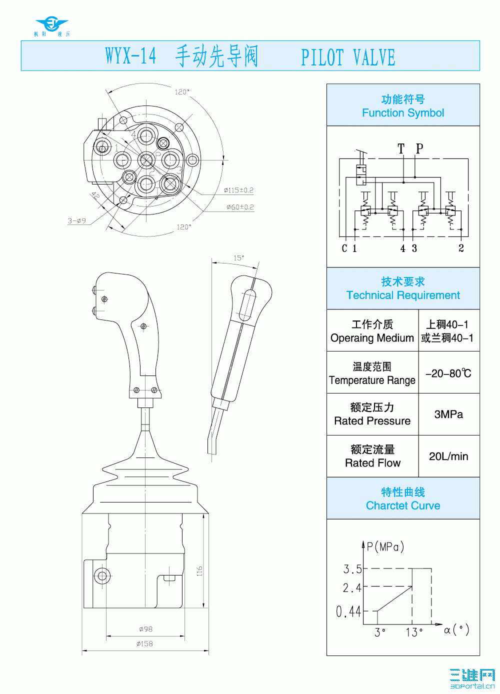

发表于 2009-9-25 20:38:55 | 显示全部楼层 来自: 中国江苏徐州
是这样的手柄吗

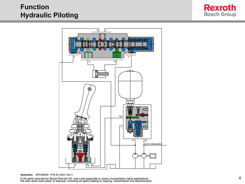

发表于 2009-9-26 23:07:18 | 显示全部楼层 来自: 中国浙江杭州
液控压力手柄由先导油经手柄减压控制# u3 E$ x* u0 R
而不是那种手动通过连杆直接控制阀芯运动
; P* z. w, ~1 f( u5 m. a' W手动的国内用的比较多
! a" B% d; ]! q+ c6 @+ k2 W- h7 j国外一般用液控或者电动的

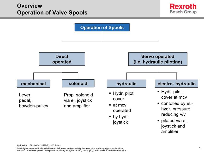

发表于 2010-1-26 00:59:07 | 显示全部楼层 来自: 芬兰
参看此贴http://www.3dportal.cn/discuz/viewthread.php?tid=161909&highlight=%CD%F8%C9%CF%C3%BB%D3%D0%B5%C4%B6%AB%CE%F75 H* w$ C- Z6 b/ I# U# A+ L! b  r
; j) z* N( b. a% j- v. d; ~4 t顺便贴2个图给你
1 _  m! J% e+ | 1.jpg - o2 _& ^' c4 N& i( V2 X
