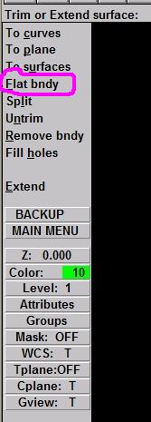

用MC编程时,有些斜顶,顶针,镶件孔要补,有些面要做一些变化,大家做的步骤是怎样的,用那些命令,我发现我做的很烦琐:选把把所有面的边界线做出业放在一个单独层里面,把要补的面复制到一个新的图层,原后用各种方法修改这个面,最后用边界线修理,请问下,还有没有更好的方法& q/ r5 z9 p; c5 z% O- T3 b
那个曲面菜单有个拉伸DRAFT,但是拉伸方向好象只能是XYZ方向
发表于 2009-9-25 04:27:00 | 显示全部楼层 来自: 中国广东东莞
这个可以帮到你,注意线闭合
8 ]. |& O5 D4 R! }- M8 N" ~$ e yy.jpg 7 A3 w* Q5 Z+ }2 K6 D0 t
试一试FILL HOLES也行

用分模模块补,超快

曲面里边的 孔可以用曲面里边的 ‘填补内孔“命令,超好用
发表于 2009-10-5 19:00:32 | 显示全部楼层 来自: 中国江苏无锡
用 fill holes命令
