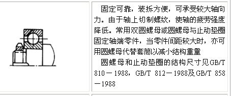

当圆螺母用止动垫圈用于滚动轴承锁紧时,机械设计手册上,轴上用于卡紧制动垫片的槽的尺寸,仅有b1的尺寸,其中t为--,请问高手这是怎么回事,谢谢

因为圆螺母用止动垫圈用于滚动轴承锁紧是指用于带锥度紧定套的滚动轴承,紧定套上不需要t尺寸。是紧定套的壁厚决定的,不需要在轴上开槽

这里圆螺母用止动垫圈用于滚动轴承锁紧,不一定是带锥度的场合,也有与圆柱轴装配的。螺纹处槽还是要铣的,槽宽按标准。槽深由于仅仅是为了卡止动垫圈的齿,深度大于垫圈齿的厚度即可,与螺纹直径无关,所以止动槽只标宽度不标尺寸 t 。

这在老的设计手册上,一般都是会给出相关尺寸的。现在,有的新手册确未给出,道理就是原于3楼所说。从设计经验上,对于直径在500以下的轴来说,一般止动槽槽深只要能达到止动垫圈放入后,齿底与止动槽上面有1mm左右的间距即可。
