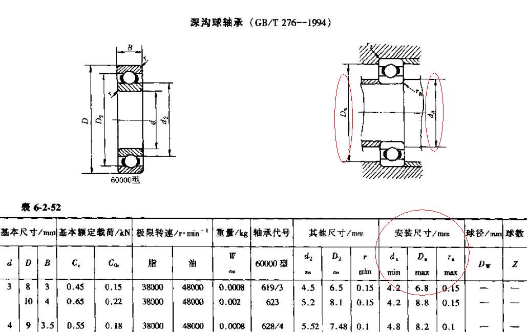

关于轴承轴肩问题:
: I+ z+ s# Y, b, x, L请问下一般轴承轴肩具体大家怎么定
' s: Z5 ?+ x0 Y1 i. }我查阅机械设计手册轴承那,但是还是找不到/ \( g, X* ^$ c1 L0 h1 Z
请会的朋友帮下忙/ p( k1 U9 S7 Y# I6 i) i3 _* v& c+ z
谢谢!

发表于 2009-9-25 10:33:38 | 显示全部楼层 来自: 中国上海
机械设计手册上怎么会没有轴肩尺寸呢?附图摘自化工版机械设计手册。

发表于 2009-9-25 11:13:29 | 显示全部楼层 来自: 中国辽宁沈阳
原来使用的设计手册都可以查到相关规格轴承的轴肩尺寸。但确实有些新的设计手册上,未给出类似的轴肩尺寸。# |4 N& K! E$ j. Q/ _
轴肩的主要作用是轴向定位和承受相关轴向力,而设计手册推荐适宜的轴肩尺寸是既要保证有利于其轴向定位和承受相关轴向力,还要兼顾维修拆卸的方便。设计中,特别忌讳的是,一定不能让轴肩高度等于或接近轴承内圈厚度。设计经验不足者,还是参考设计手册上给定数据设计为宜。

发表于 2009-9-25 12:28:31 | 显示全部楼层 来自: 中国北京
机械设计手册可以查到,如果是化工版第五册,请参考7-57页;
! |* ^( C: M8 h) v( j6 L* A另外,周成的样本上也有的,很详细。
hero2006 + 2 应助
 楼主| 发表于 2009-9-25 15:12:17 | 显示全部楼层 来自: 中国浙江杭州
查阅到了,谢谢大家6 P; B: r* V6 P! _$ \9 _" K
在机械设计手册第4册的轴的设计结构那有。

发表于 2009-9-25 17:45:57 | 显示全部楼层 来自: 中国北京
轴承轴肩一般取小于轴承内圈厚度,留1~3的单边间隙更好,便于轴承完好的拆卸。该单边间隙留的大小看与轴向力的大小而定。) K( {5 A! |5 H' v) K& [* b: v( d

发表于 2009-9-25 18:09:19 | 显示全部楼层 来自: 中国江苏苏州
设计中,特别忌讳的是,一定不能让轴肩高度等于或接近轴承内圈厚度。----------这是为便于拆卸轴承
