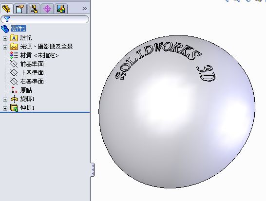

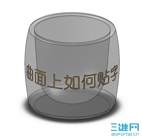

[求助] 曲面文字我看了一篇文章说可行!我蒙了!
发表于 2009-9-25 10:10:00 | 显示全部楼层 |阅读模式 来自: 中国浙江台州
未命名.jpg !!~~~!文章显示可以处理的出这个效果!!!·有谁知道的吗?帮忙看看!!谢谢!!~

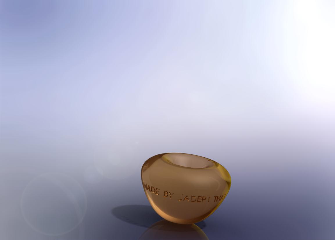

发表于 2009-9-25 11:02:09 | 显示全部楼层 来自: 中国广东惠州
是這樣嗎  I# Z& {! p3 V/ J$ g
% D: g: s5 N* {6 O" U. y! [/ f wordk1.rar (689.89 KB, 下载次数: 42)
发表于 2009-9-25 11:47:04 | 显示全部楼层 来自: 中国天津
很好实现!靠包覆就行了!

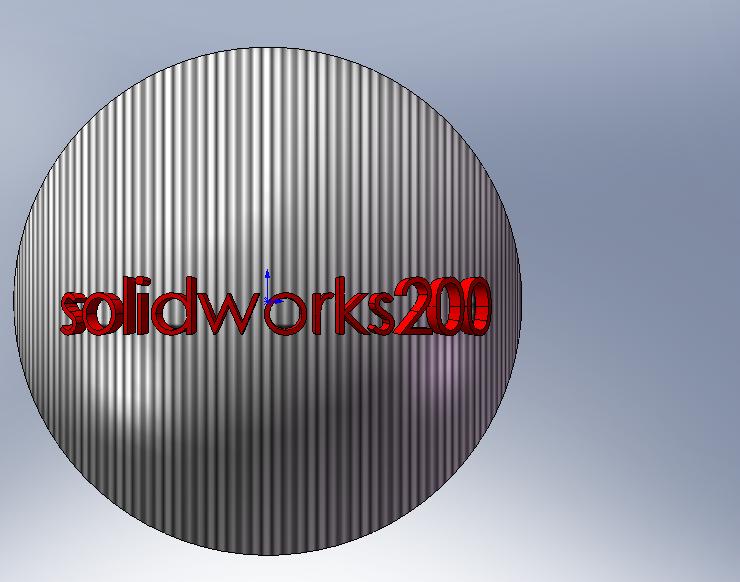

发表于 2009-9-25 12:41:32 | 显示全部楼层 来自: 中国天津
这是效果!呵呵!效果不好的话请见谅哦
零件1.jpg :lol:
0.rar
1.36 MB, 下载次数: 67

 楼主| 发表于 2009-9-26 11:19:15 | 显示全部楼层 来自: 中国浙江台州
回复 2# danilso 的帖子
兄弟你那个效果我看了!!~是拉伸的效果啊!!~~
9 p5 I3 s. r; @! |好像有点不符合要求!!~~
( \4 f. j" s8 W7 m& S! b  我那个上面的是包覆特征完成的!!!

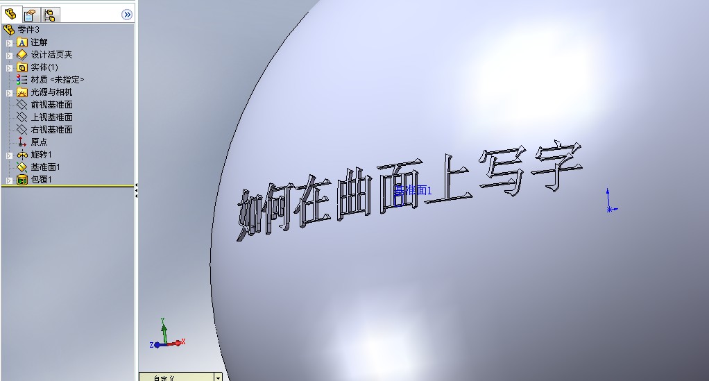

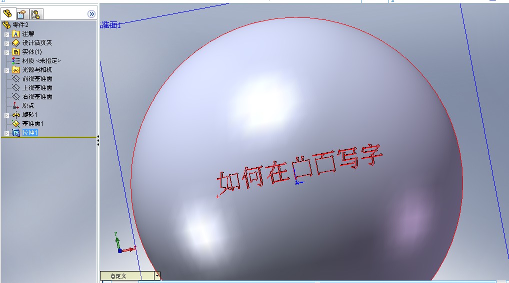

 楼主| 发表于 2009-9-27 10:35:53 | 显示全部楼层 来自: 中国浙江台州
未命名.jpg 我尝试le好多次,一直就不行!!~帮帮忙看看啊
发表于 2009-9-27 11:43:05 | 显示全部楼层 来自: 中国湖南长沙
原帖由 285169472 于 2009-9-27 10:35 发表 http://3dportal.cn/discuz/images/common/back.gif) e/ R3 Z. T4 T5 K
1447286我尝试le好多次,一直就不行!!~帮帮忙看看啊
5 I* F' z1 S' K: z" t% i2 g& O, R9 {你的字体要改一改,不要选中文字体!
发表于 2009-9-29 23:05:08 | 显示全部楼层 来自: 中国江苏泰州
字体笔画不能有交叉!!
发表于 2009-9-30 12:49:20 | 显示全部楼层 来自: 中国山东淄博
贴个圆球的,源文件已删除了。

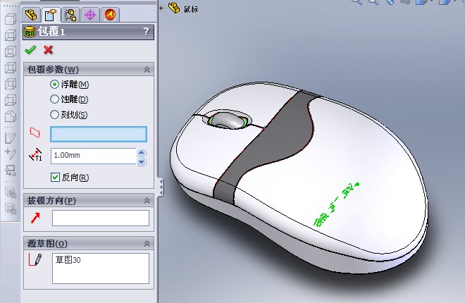

发表于 2009-9-30 13:12:18 | 显示全部楼层 来自: 中国江苏南通
如果是球面,那就用拉伸中的曲面拉伸,如果只是普通的曲面那就可以用包覆+ ^; X% \+ D* Z2 K" a$ o9 v7 o6 N
做了一个包覆和拉伸的,可能是中文的原因,拉伸的中间被圈住的都没了6 z8 i( M& N' p% `; n( e; T

发表于 2009-10-11 17:08:09 | 显示全部楼层 来自: 中国四川绵阳
先建一个基准面,在基准面上建立草图,写上需要的文字,然后使用包覆功能,就OK了。
发表于 2010-1-17 21:31:35 | 显示全部楼层 来自: 中国吉林长春
16# 祝良明 关键是基准面的建立,圆柱面倒还好,锥面就麻烦了,我刚试了,还没试出来
