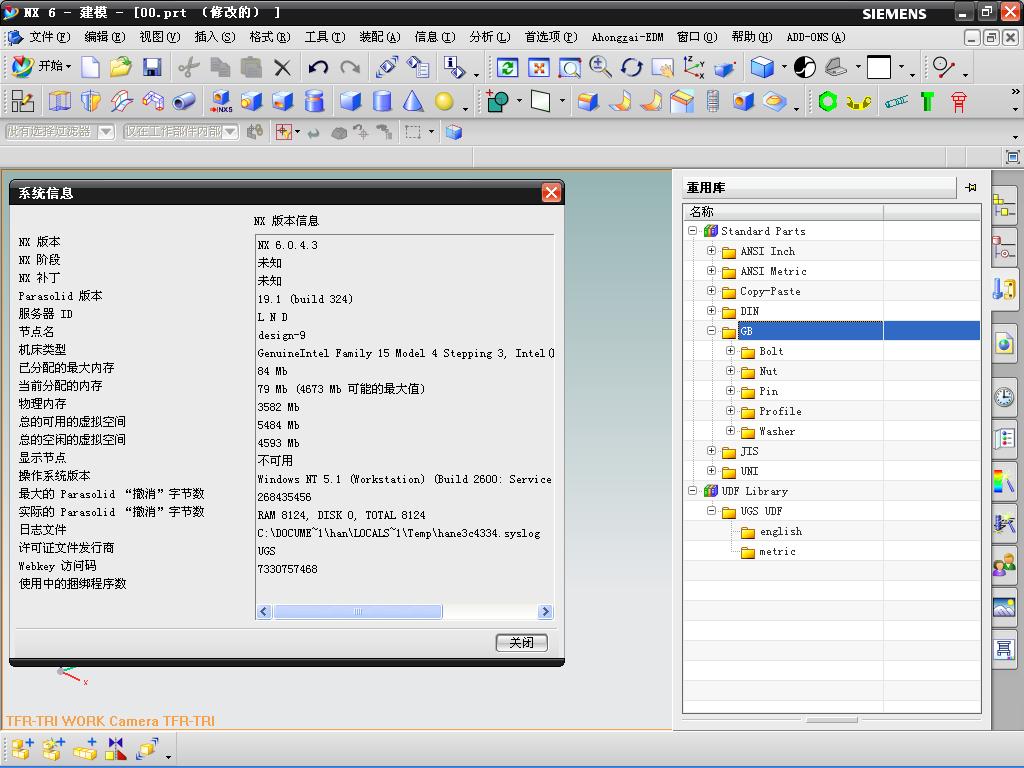

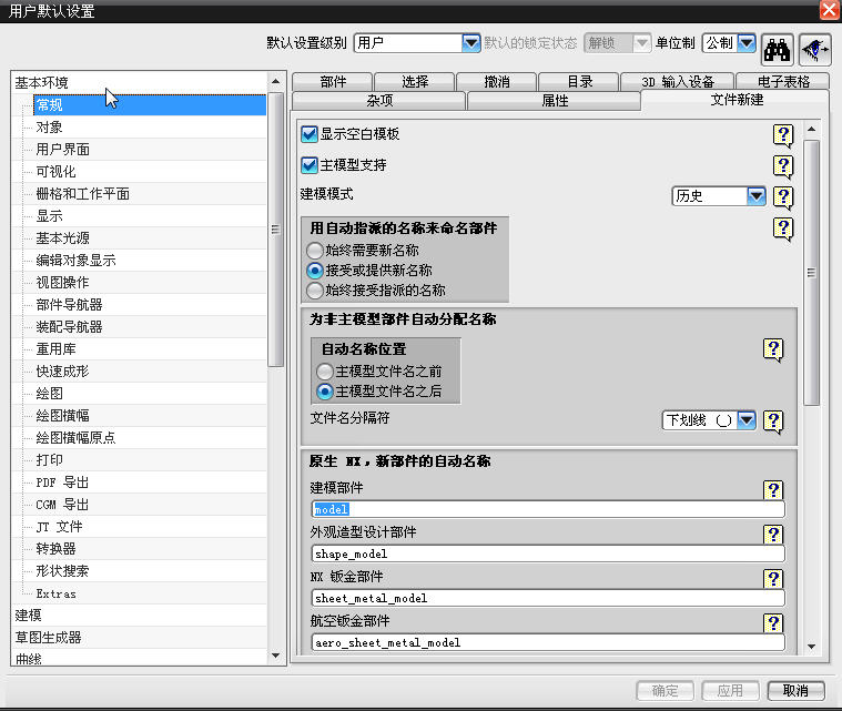

1.原来的空白模板默认没有了,原来使用空白模版进入自定义建模模版就要修改默认设置,在文件新建—显示空白模版 ) P0 Y+ u! x/ M, x. ]% ^
2.制图模式下的文本编辑时所见即所得,动态编辑显示已经好了
/ Y+ d; P# v) d2 T7 o" U/ j3.沿引导线扫掠的截面仍然不能中间有孔,否则仍然出错,当引导线为简单曲线时,只允许有一个内部孔,当存在较复杂的引导曲线时(比如有桥接曲线),此时截面曲线一个也不能有,否则出错
$ v& \& t8 o* @0 [9 s0 [4.变半径倒圆的问题解决了& y; J5 V0 K8 a6 T8 Q% q
5.做外部螺纹当起始端面有倒角时,仍出错,没有解决
: ^- T$ O, d7 \# F$ `  \* b6.小比例中心线仍无法双边延伸的问题没解决* R( D, D* a, G( M; `0 M9 J
; F- t. |$ b5 m) i5 R, n; Q
[ 本帖最后由 hanxh03 于 2009-9-25 11:27 编辑 ]

增加了GB193等螺纹制图标准

运动仿真分析中增加了与simulink的联合仿真

针对第一条,空白模板可以从默认设置里修改,新建文件模板移到了X:\UGS\NX 6.0\LOCALIZATION\prc\simpl_chinese\startup文件夹下,可修改。其它的问题如楼主所说。制图方面的改进比较失望。
