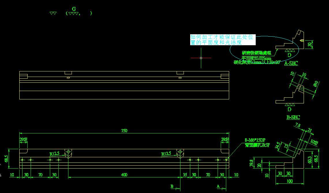

[已答复] 如何加工才能保证底部的平面度以及光洁度(请看图片)?
发表于 2009-9-25 13:11:08 | 显示全部楼层 |阅读模式 来自: 中国江苏苏州
如题,   底部表面镜面处理 材料是铝板7075.- x* _1 H% X( b7 ]: \& Z& J

先把平面加工出来,以此作为基准再做其他加工
 楼主| 发表于 2009-9-27 10:10:35 | 显示全部楼层 来自: 中国江苏苏州
加工其他部分没问题,只是加工底部表面时,平面度和光洁度无法保证,采用什么样的方法才能达到图上的要求呢?
发表于 2009-9-27 10:33:40 | 显示全部楼层 来自: 中国江苏常州
750X100的面积平面度+-0.005,这个要求绝对高,材料之前可能要做预拉伸和实效处理,然后其他部位加工到要求,底平面粗铣后,再做一次实效,硬化-研磨-阳极处理,这个工艺,可我不知道研磨能够达到这样的要求吗

两种加工方法
1.在坯料时,先加工底部的平面度和光洁度,其他部位均以底面为基准,但要记住,一定要注意保护底面,但过程很难;
/ l9 e: r& {" O, b# ^7 s. \) r7 w2.先保证底面和垂直侧面的垂直度,在侧面和底面均留有余量,加工完后,上磨床精磨底面和侧面.

精度确实有点高,不过客户要求,也没有办法.  另外三个倒三角符号 是不是指 Ra0.2或者是Ra0.4?  研磨能否达到以上的要求? 研磨时如果出现一圈一圈的研磨痕迹如何处理? 请各位帮忙
