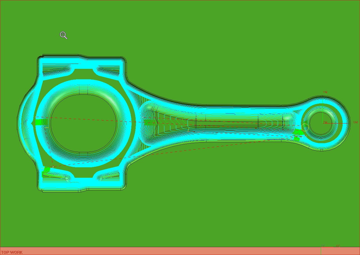

6.0的刀路抬刀比2.0的多?!

 楼主| 发表于 2009-9-25 13:42:26 | 显示全部楼层 来自: 中国江苏南京
设置没改,只是用6.0重新计算,刀路就变了

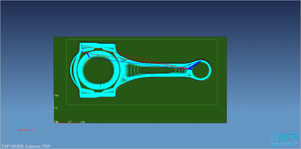

 楼主| 发表于 2009-9-26 19:27:26 | 显示全部楼层 来自: 中国江苏苏州
谢谢各位的支持。3 ^: @; l; W3 }/ k
我用楼上的参数试了下,还是有点多余的抬刀。
  \; k& C0 w0 ^0 k$ e8 E5 Y还有LY2005,小头那里有过多的蓝色线,在高速编程中是不允许的,不过还是谢谢你了。# g. e+ R" Y) R' x( J- }; {
希望有更多的师傅多试试。2.0的那种刀路在高速编程中很重要。

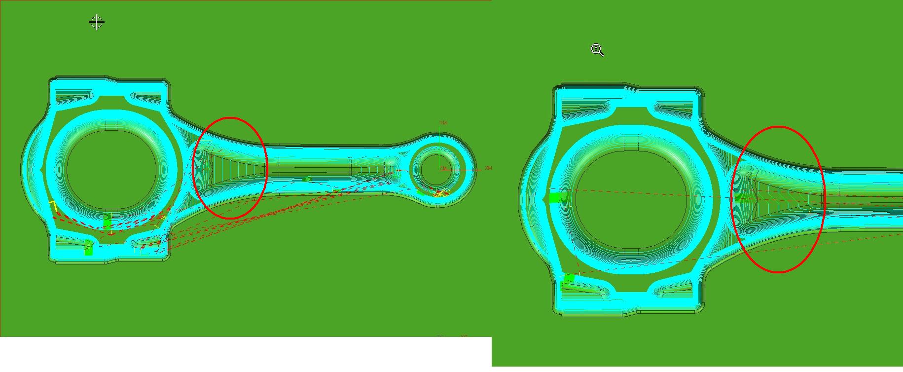

发表于 2009-9-26 23:24:09 | 显示全部楼层 来自: 中国重庆
你确定你的参数是一样的么?
1 }" i" i1 W( q- Y; f对比两个图,明显参数不一样嘛
: @- [8 G' ]. ^4 X2 n7 B; I" X; f% H
6.0有些参数由于相对于以前版本位置变化之类的原因,需要重新设定: t# J1 X8 E- y2 {3 W) ~- ?. t

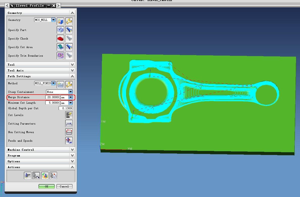

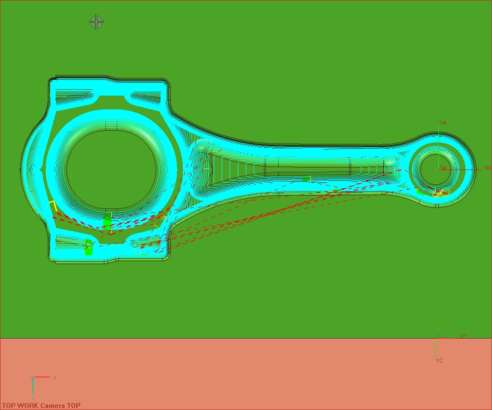

发表于 2009-9-27 13:16:11 | 显示全部楼层 来自: 中国重庆
这个应该和2.0的刀轨差不多了,都是5进刀5退刀! ~0 f3 K' L4 }# \
! O5 ^+ u8 V1 |
参数和8楼的大致相同,没有设切削起始点,感觉那个对此刀轨影响不大,将连接距离设为20mm(如图)
8 B" x4 H6 X' G
0 e3 l: o9 I. K3 e在生成过程中有警报(不可靠的实体),应该是由于面丢失造成的(如图2)
- D6 l, x2 ~' s! q3 ~. e3 R0 v5 w/ e: D$ P3 {

 楼主| 发表于 2009-9-27 19:51:45 | 显示全部楼层 来自: 中国江苏苏州
谢谢楼上,在合并距离设为20,最小距离设为5时
' \4 J3 x1 t, |2 x1 ^! d抬刀确实减少很多了,如果方便的话,可以说说原因吗?

发表于 2009-9-27 21:12:07 | 显示全部楼层 来自: 中国重庆
我自己理解,合并距离越大,抬刀自然就越少6 I) U7 u2 m* N. C4 x
当合并设为3时,如果在3mm内没有轨迹点,那么就会抬刀
1 A/ s/ ?2 T9 n; e, _8 r2 m) o最小距离为5,就是当刀轨长度短于5的,而且加上20的合并距离并不能和其他轨迹点连到一起,则忽略; Y+ h, x$ y; P$ g* Z, N& U

发表于 2009-12-23 21:08:09 | 显示全部楼层 来自: 中国上海
回复 19# 66668888 的帖子
高速加工不等于精加工。  . ~% E5 [& [( h; S
+ h6 p( Q9 g3 X1 r% S/ Z# U
LZ,NX2拿到NX6重新生成不代表没改参数,NX2的许多参数在NX6里被划化为2两个以上的新参数,这表示被细化的老参数在NX6中将调用新参数的默认值--那么当被细化的参数在NX2中不是默认值时结果将不一致。
