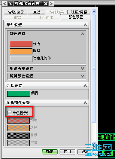

6.0.4.3制图里线型的颜色全变成了黑色,并且无法改变
 楼主| 发表于 2009-9-25 14:14:56 | 显示全部楼层 来自: 中国河南洛阳
在视图的样式里比原来多出一个“着色”,但视图中的线型、文本等的颜色一律变成了黑色,无法改变,尽管仍有编辑颜色的功能,但改变不了,又回到了NX1.0时代( x: R+ ~! z9 n* X( }

发表于 2009-9-25 15:43:46 | 显示全部楼层 来自: 中国浙江台州
回楼主,可以修改.........
beyond2009 + 3 应助
 楼主| 发表于 2009-9-25 15:54:37 | 显示全部楼层 来自: 中国河南洛阳
谢谢1016ZZ,确实是这样,我以前设置过,现在忘记了
